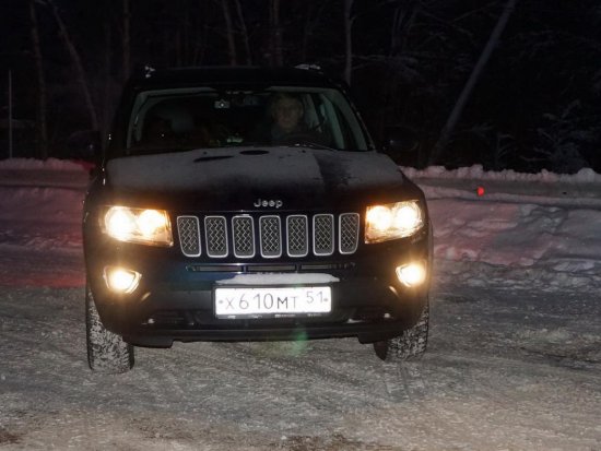

Итак, продолжим делиться впечатлениями, заодно призывать к обсуждению вырисовавшейся проблемы.
Эксплуатация Компаса с 31 октября 2014 года.
Пробег - 3100.
Счастья - полные штаны!!!
НО,,,,,,,,,,,,
Так и хочется спросить:"А  не холодно ли тебе дитятко за Полярным кругом жить?
Морозы у нас стоят уже два с половиной месяца,. Последние три недели потеплело - минус 12 минус 15. Полярная ночь закончилась. Часа по три в день светло и даже солнышко проблёскивает. Однако Джип Компас никак не согреется и упорно "просит" лета.
Вначале морозостояния, как только температура опустилась ниже минус 10, он стал дрожать всем своим металлическим и кожаным телом.
При остановке в режиме "D" - идёт ОЧЕНЬ ОЩУТИМАЯ вибрация по кузову. Дрожь ощущается и по рулевому колесу и по сиденьям водителя и переднего  пассажира (сзади спросить не у кого). Сидишь и дрожишь вместе с машиной.
Если переключить рычаг в положение "N" вибрация прекращается, в салоне - тишина. В положении "R" - вибрация становится ощутимо меньше. Ну а  "P" он и есть  "P"....
Интересная картина - только теплеет, т.е. поднимается температура до минус 10 - машинка - песня. Ничего не дрожит, все поёт от радости.
Холодает - всё.... Причем мнение типа "прогреется - заткнётся" не прокатывает. Я каталась на нём беспрерывно весь день, с 8-00 утра и до 20-00. В машине - Африка, за бортом минус 25, Кмпасс - дрожит и вибрирует без изменений.

Сегодня на работе собрала весь коллектив гаража, плюс подошли спецы со специальным прибором в целях замерить вибрацию и еще чего-нибудь, кинооператоры-добровольцы - дабы заснять весь процесс, так сказать, чтобы сунуть в нос ОД.
И вот, приезжает брат-близнец...
И встали они друг напротив друга - синий и черный....
И подняли им капоты...
Завели и затормозили....
Задрожали-завибрировали, как в зеркальном отражении  :D  :D  :D  :D  :D .......................
т.е. МЁРЗНУТ ОБА!!!!
Просто хозяин этого не ощущает, внимания не разу не обращал.
Пауза....Занавес....
И че тут снимать-замерять?
И кудЫ бечь???? :blink:
