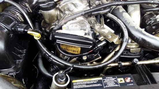

короче сфоткал печальку

А разве маленький шланг(апендикс)который к толстому патрубку от воздушного фильтра с лево у турбины в него не он?
post-24039-0-48067500-1403983534_thumb.j
Вот с лево
Изменено пользователем murey

Вот с лево
Андрюх, ЕГР справа.... А там клапан газов.....
тему про ЕГР смотри
Если бы что с ЕГР, то скорее всего бы молния загорелась....

Да не нужно всё.... Патрубок маленький, который на фото выше, сними и посмотри не забит ли он. Так же сними этот клапан, куда патрубок подходит.....
