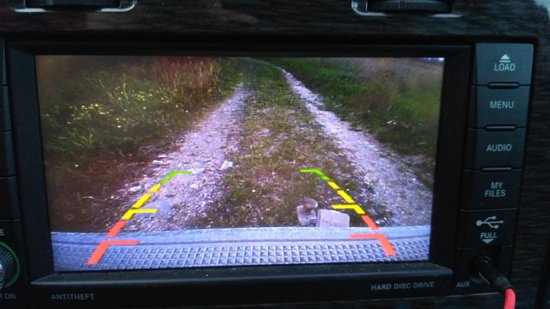

Себе поставил камеру в заднюю хромовую накладку (под плафон подсветки номера не нашел), подключил к штатной голове. Функцию камеры включили сканером за 3 тыс. руб.
Камера алиэкспресс. Оказалось, что не айс по углам обзора. Но фаркоп зато видно хорошо теперь)

7 часов назад, immelrikt сказал:
Где ставили? Подскажите?

17 часов назад, immelrikt сказал:
ссылку можно на камеру?
Автомобиль: 2012 KK Cherokee CRDi
@green @green, камеру ставил в onedrive СПб.
@сергой, камера https://ru.aliexpress.com/item/170-Degree-4-LED-Night-Vision-Car-Rear-View-Camera-HD-Video-Waterproof-Auto-Parking-Monitor/32667042388.html?spm=a2g0s.9042311.0.0.274233edEQYi7u модификация 104. Как видите, обзор совсем не 170 градусов.

В 24.01.2019 в 14:07, immelrikt сказал:
Сверлить пришлось или как? И фотку можно посмотреть?
Пришлось. И из-за плафонов подсветки номера она оказалась смещена от центра. И угол наклона тоже слишком опущен вниз. Хорошо бы камеру поставить на небольшой клин (думаю, напечатаю на 3д принтере как-нибудь), чтобы смотрела повыше.
Под плафон полно предложений на али, но размеры всех их отличаются от моих.
А в целом меня устраивает. Парковаться и цеплять прицеп стало намного проще :)
