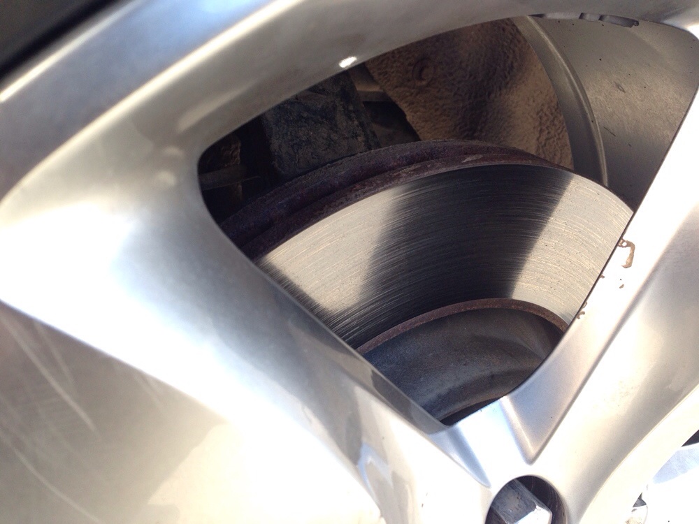

И у меня светлые, подозрительно как-то :)
652

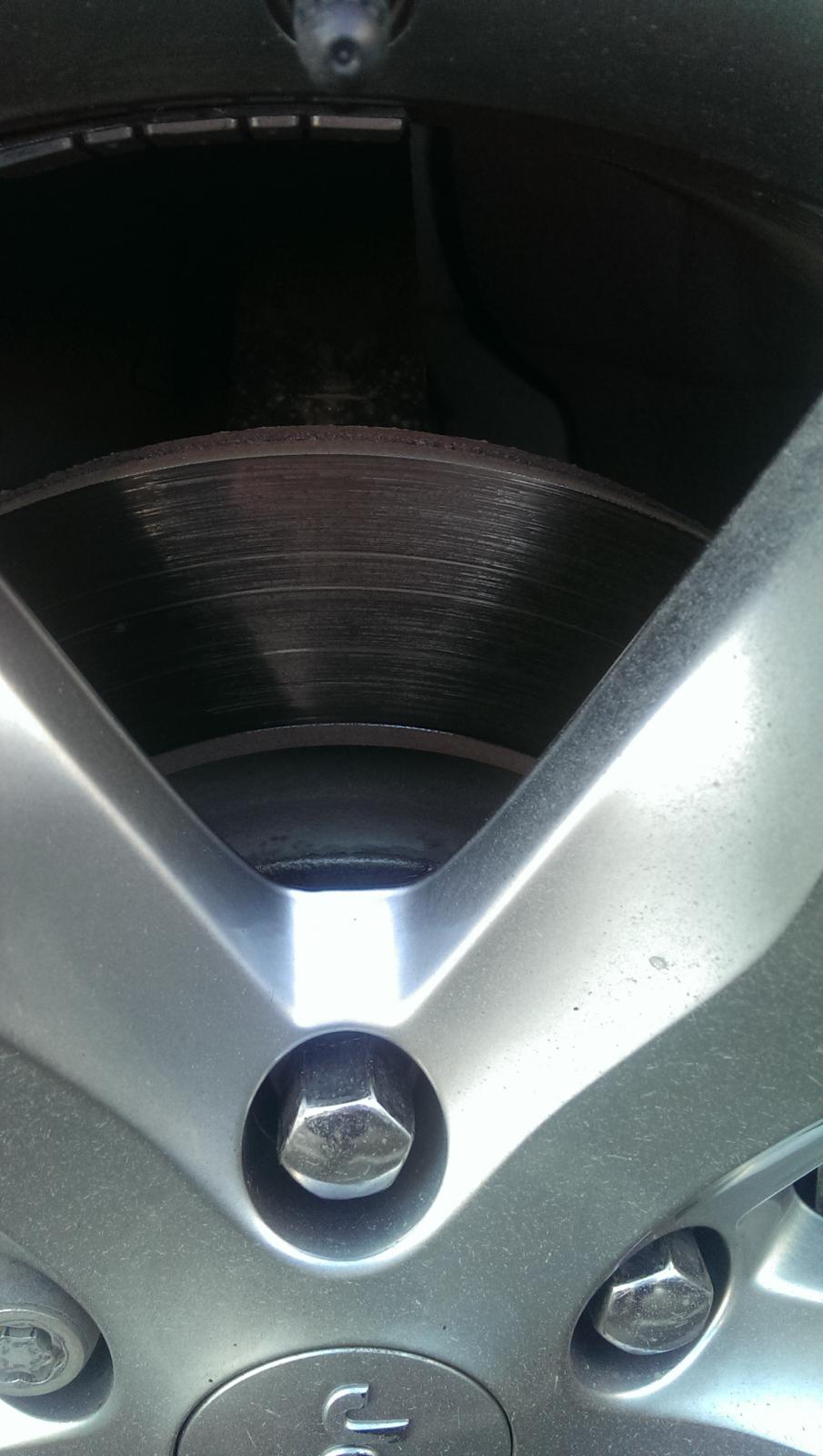

Сделайте фотки ;)
ок
Сейчас ходил в магазин рядом с БЦ, так встретил 3 Гранда (ну и развелось-же!!! :) )
В итоге 2 дорестайла:
И рестайл. У всех диски стремного цвета (как у меня были)

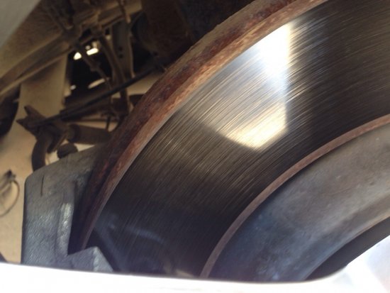

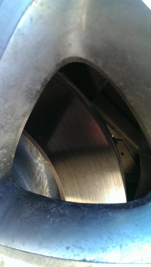

Задний и передний диски соответственно
652
Сделайте фотки ;)
Ниже мой Передний крупным планом, немного похоже на фото выше, но это не цвет побежалости, перегрева, ну есть немного дифракции от солнечных лучей на отражении, поэтому в синеву на солнце
Настоящий перегретый вот, по ссылке:
http://jeep4x4club.ru/forums/topic/26412-wk-2-i-70-l/?p=835748
Сделайте фотки ;)
Не очень понятно под таким углом, какого они  цвета :)  Вот у BMW X5, например, всё просто - там все диски одинаково блестящие :)
