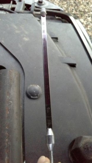

как замерить я уже нашел. с помощью рулетки.
менять нужно все или только половину? (машину купил не так давно 4 мес. масло в коробке скорее всего не меняли давно...пробег около 200т.миль)
