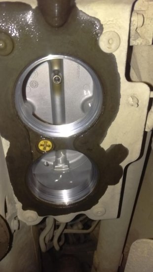

@Nordicus, не пойдет. У рестайла фильтры-картриджи, которые вворачиваются в днище заподлицо.

Начитавшись про магниты, я в феврале затолкал прямоугольный магнит в фильтр рестайла (все нормально влезло).
Магнит просто  лежит над пробкой для слива воды. Ничего не болтается.
Осенью посмотрю.

не помню точно ( у меня их было несколько), но помоему вот этот:
http://www.magnitos.ru/index.php?ukey=product&productID=646
(Магнитная система МS-38-14-05-Ni 7/3.5мм)
фото не делал.
процесс был такой:
вкрутили один фильтрующий элемент, затем через отверстие второго фильтр. элемента положили горизонтально магнит над пробкой для слива воды (он плотно зашел между корпусом фильтра и первым ФЭ), затем закрутили второй ФЭ.

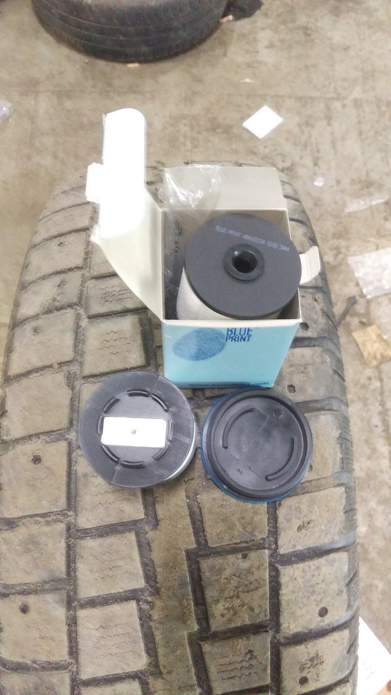

а между фильтрами мешаться там не будет ничему магнит??
фильтры менял в сервисе - мастера сказали - совсем народ с ума сошёл)) получается я не туда их запихнул и возможно пользы от этого не будет.... на фильтре есть крышка съёмная - магниты удачно туда встали, будут ли они контактировать с соляркой.. ну да ладно, раньше, чем через 10 - 15 тыщ туда не полезу..

Купил магнитную сборку из поста с номером 67.
Магнитная сборка, это магнит с примагниченной к нему металлической скобой.
Если из сборки вытащить сам магнит, то он довольно хорошо проходит внутрь картриджа (фильтра) рестайла через резиновое уплотняющее кольцо. При этом, находясь внутри фильтра, ни куда не упирается при закручивании фильтра. Свободно болтается внутри. Полагаю такой вариант размещения тоже имеет место быть.
На будущее можно покупать не магнитную сборку, а только сам магнит. Размеры самого магнита вытащенного из сборки: 38х9х3.2 мм. Причем, вместо 9 мм можно подбирать магнит шириной 10 - 12 мм. Длинна - 40 мм.

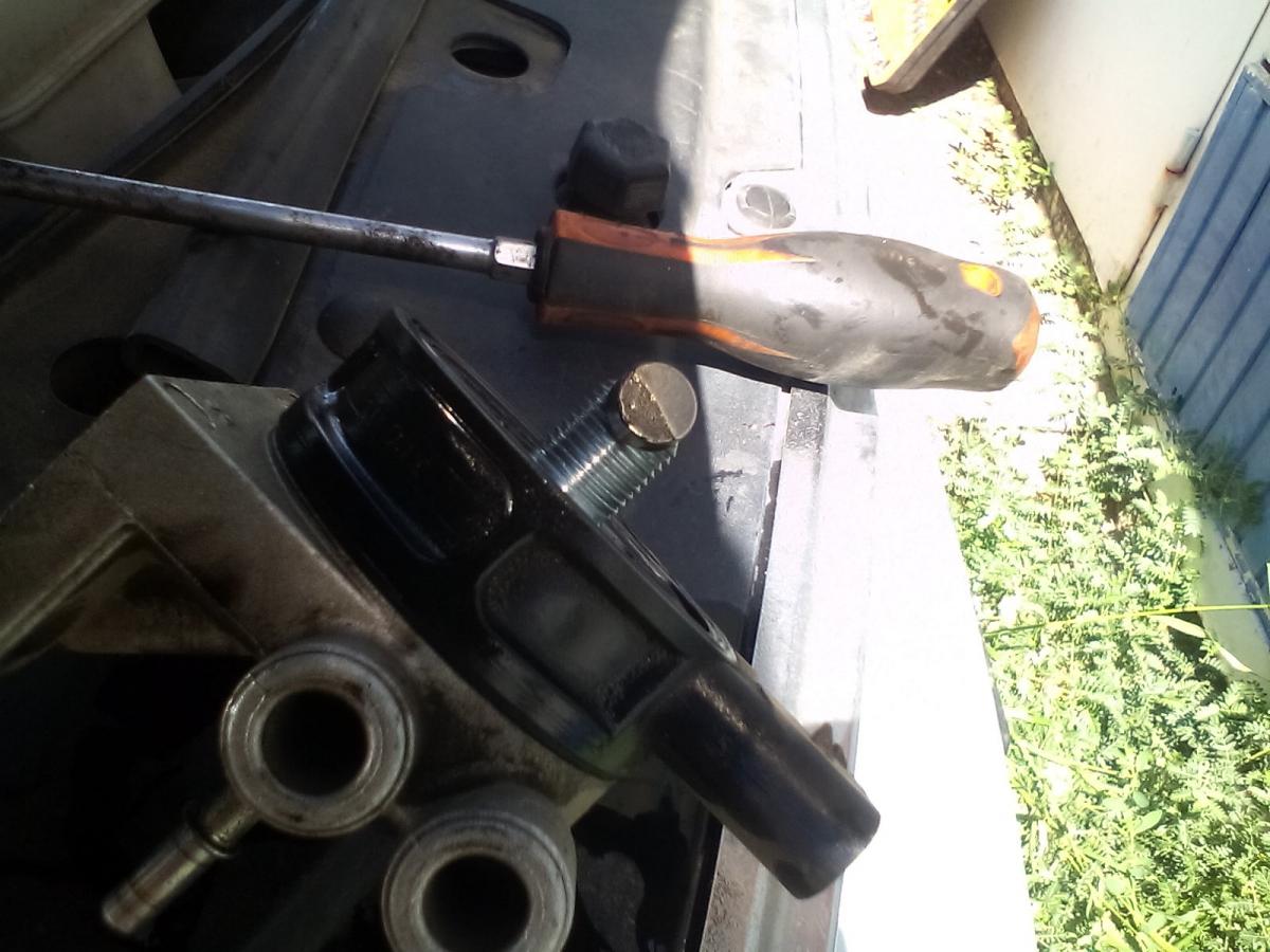

Не уверен, что хочу откручивать топливную рампу, чтобы разместить туда тоже магнит. Может и так (только в фильтр) достаточно? Ну или примагнитить магнит к рампе снаружи?

к сообщению 65, 67.
Проехал 7 тыс км с момента установки магнита в топливный фильтр рестайла.
Вчера менял топливные фильтры. Вытащили магнит, на нем визуально ничего нет.
Только на ощупь почувствовал несколько металлических крупинок. Такого как в сообщении  № 63 (у Loone) и близко нет.
Может быть поприличней заправка (Лукойл на Олимпийском).
Оставил магнит в фильтре. В любом случае думаю, что его нахождение там оправдано.
