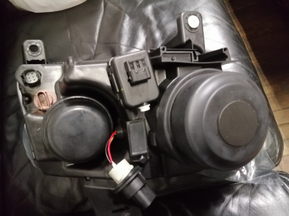

@Ангелина  а ваших новых фарах именно LED модули стоят или LED лампы в линзах?

Отлично! Делаем вывод, что потомки Конфуция, сделали красивую оптику с приятной окантовкой в виде ДХО и 2-я линзами, в которые запихнули LED лампы. Соответственно можно экспериментировать и со штатными линзами, установив в них LED лампы. Я лично на такие засматриваюсь.

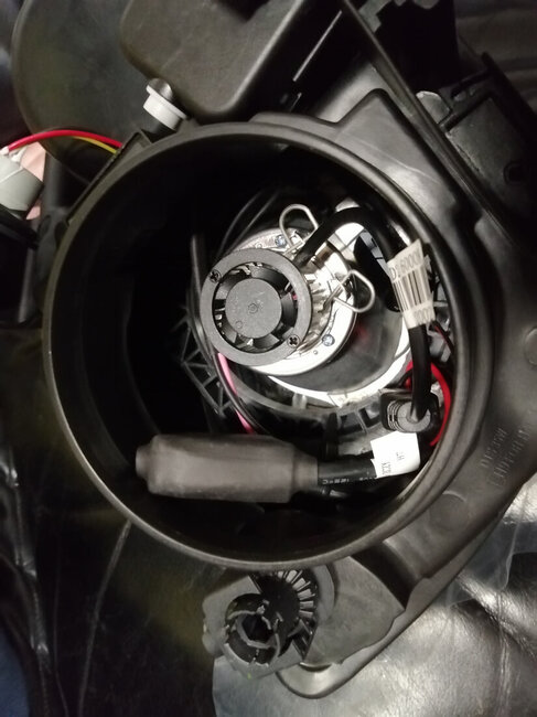

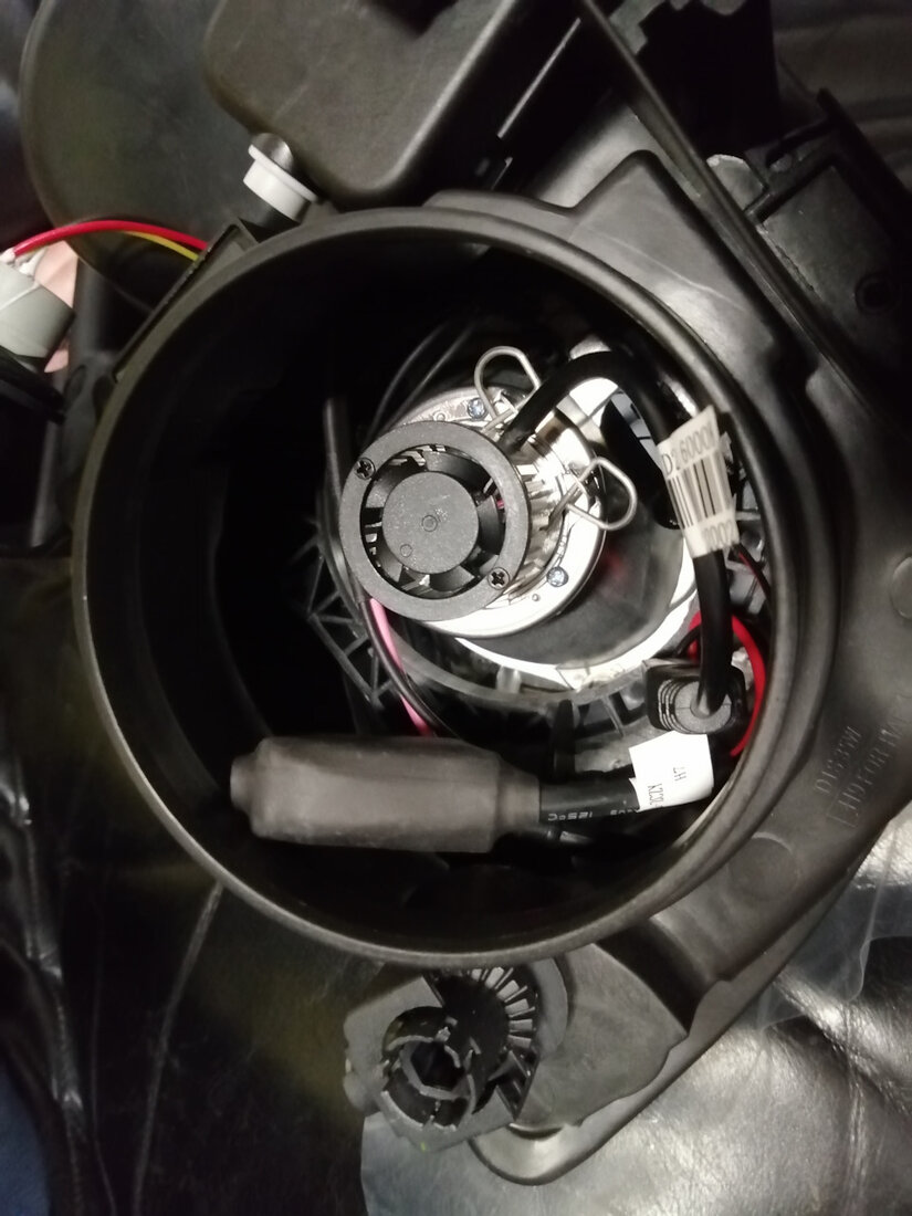

@up6  почитал, занимательно! Вопросов нет, LED модули это круть! А LED лампы какие были с диодами с двух сторон типо таких?
Все пишут, что подобные лампы офигенно освещают обочину, а перед машиной - глаз коли, из-за их конструкции в центре засветы, если в линзе стоят, они как то больше для рефлектроной оптики годятся.
Лампы аля 360 градусов лишены вроде этого, и как раз для линз, в рефлекторной оптике наоборот будет светить хрен пойми как.
7 526
такие были... продаю сейчас их... активно... думаю все равно будет херовенько, результат будет несравним с правильным колхозом (фраза то какая). катаюсь периодически на папином Компассе - света просто ноль по сравнению с ускоглазым...

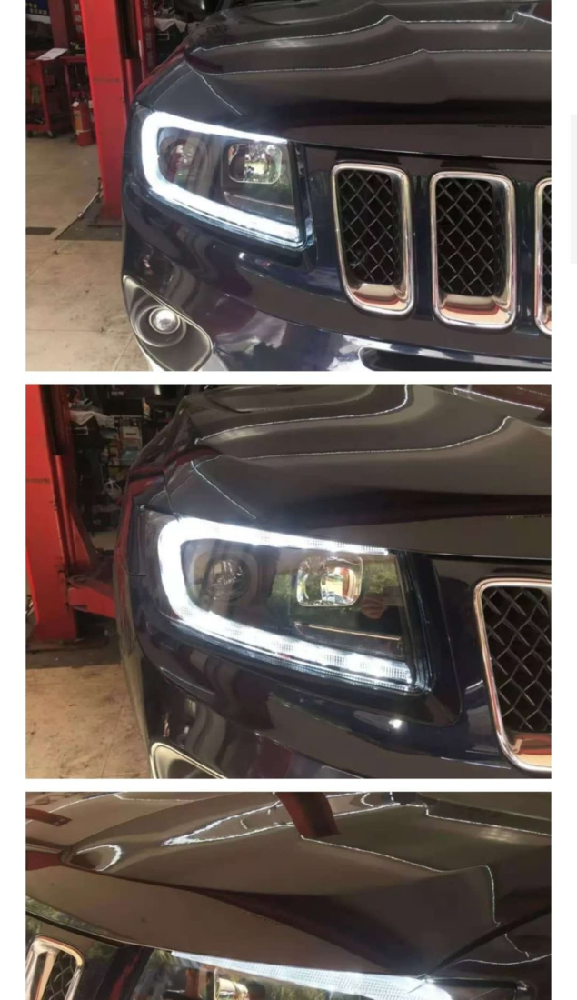

Кстати! Я тут залез на Али, смотрю указом Цай Инвэнь, введена в эксплуатацию новая модель альтернативной оптики, мне они тоже как-то приглянулись )))
43
Автомобиль: 0.9
Город: москва
учитывая наличие проблемы с постоянным перегорание лампочек, в wk2,  где выгорают даже любые китайские светодиодные лампы, покупка подобных фар это выброшенные деньги, потому что они просто сгорят, нормально работают только светодиоды OSRAM
