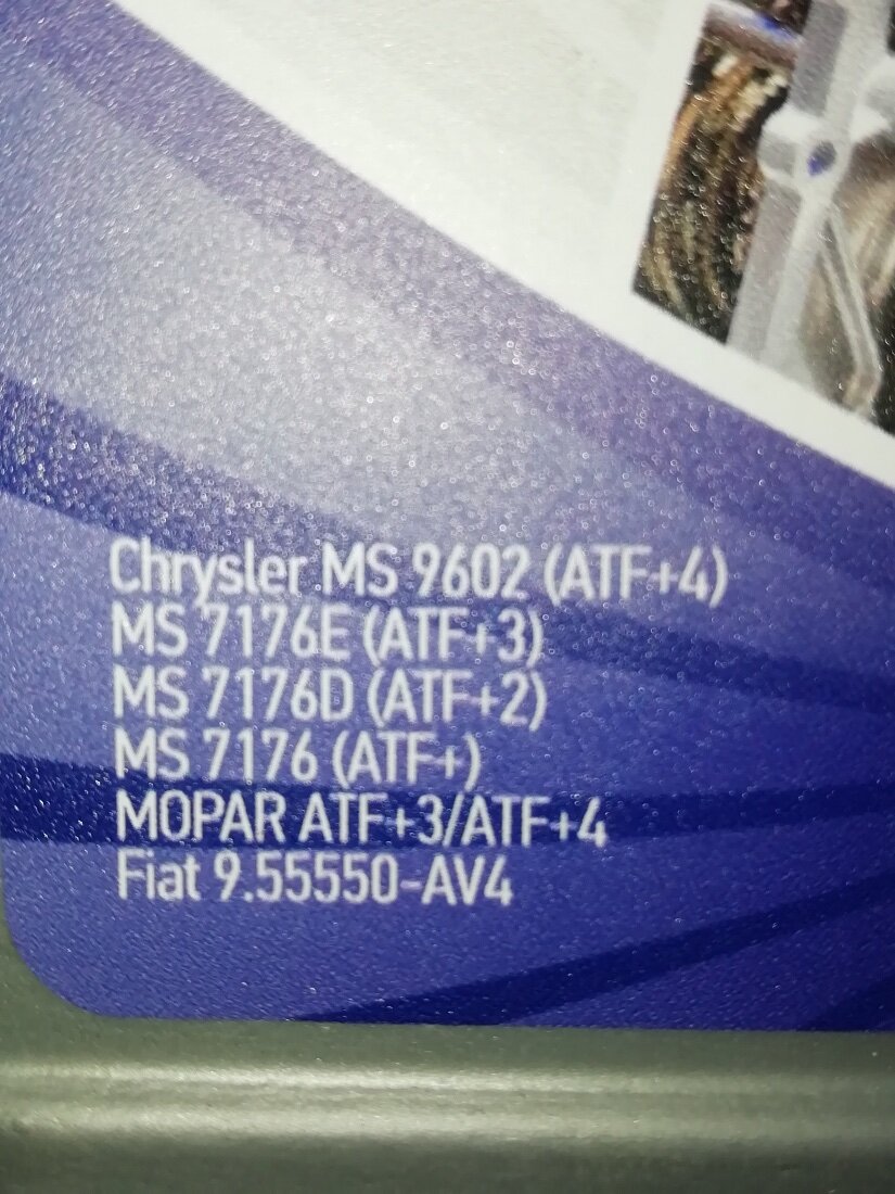

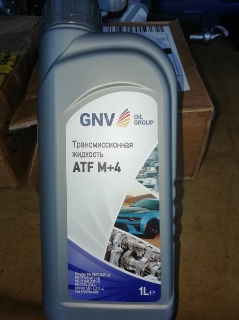

   Следующую субботу может ещё и масло в ГУРе поменяю. На Озоне прикупил ATF + 4  по 600 с чем-то рэ.Такая же розовая и запах такой же как у известного бренда . Взял 2 каночки. С расчётом : слить старую > залить одну и слить(промывкой послужит)>и только вторую уже оставлю работать,

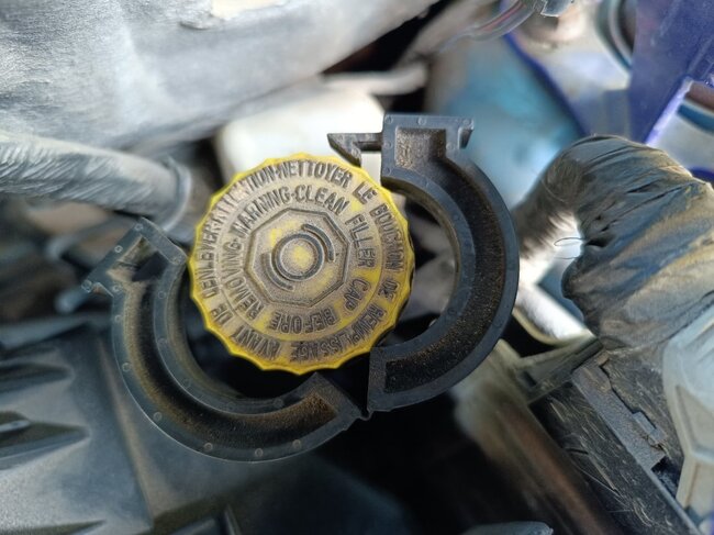

друзья, кто нить знает зачем на горловине бачка тормозухи черное кольцо?
Это синтетический перфомодулятор  розового вакуума!:D:photo::scenic:

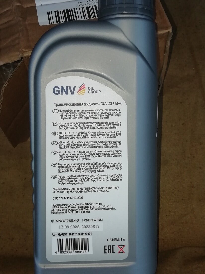

@sanityclause Вот ответ на вопрос «что за жижа?»
Изменено пользователем Землянин
112
Автомобиль: Jeep Compass белый
2014
Город: Башкортостан
10 часов назад, Землянин сказал:
Чудо Российского предпринимательства ...ATF +4 и ATF+3 и тем более +2 не взаимозаменяемые.Это как Чумак по телевизору все болезни лечил. Дело хозяйское,Но я не  рискну так играть с рулевым управлением.

457
@Седдой Ну как сказать ….. Я так сильно отрицательно к отечественному производителю не отношусь. Знаю так :  в 3 можно залить 4. Но наоборот  - нельзя. А у меня так вообще будет полная замена с промывкой .
        Если я в чём-то ошибаюсь, здесь меня и поправят.  Только если поправлять будут, хотелось бы что б со знанием дела , с перечислением процессов и аргументаций. (Ведь даже прочтение мануала может трактоваться по разному в иных пунктах).
457
6 часов назад, Acovant сказал:
Вообще ATF+4 в ГУР наших 2014 не заливают. Приехал со своим на ТО-Фильтр, мне заменили другим
Есть универсальный ATF для ГУР и трансмиссии, но он для ГЧР так кажется
Как в ваших не знаю, а в 2012 год согласно мануалу , именно ATF+4 и рекомендуется.
457
1 час назад, Седдой сказал:
Азат, благодарю за ссылку. Вдумчиво прочёл и утвердился в своём первоначальном мнении. Таки можно 4 лить в 3.
457
Добавлю к сказанному. Ежели бы меня припекла ситуация, то без надрыва миокарды я б себе залил  и в 4 тройку, К чему бы это привело? Да к тому, что я бы сократил время нормочасов работы четвёрки, так как тройка с менее продвинутыми присадками. Только и всего! Другое дело если на свою , к примеру 4 , я плесну Dexron 3 , вот тут могут быть неизвестные мне и непредсказуемые отрицательные реакции от совершенно разнотипных жидкостей. Я так понимаю.

В 17.05.2024 в 21:24, Землянин сказал:
думаю что это что-то пострашнее.
ибо для откручивания сия приспособа точно не создана. я ее задолбался отщелкиваь  а потом как мартышка с очками минут 5 крутил. так и не понял  что сие такое :D
разве что это  для какой другой крышки и другого горлышка, где "тормозуха" градусов  5 хотя б  :lol2:

457
20 часов назад, sanityclause сказал:
Так что, никто не узнал для чего эти обхваты? Занозил Александр мне голову!
284
Автомобиль: Jeep Compass 2014
Город: Надмосковье
Тогда другая версия. Это окрутка для крышки канистры с тормозухой или других
457
@Acovant Ничтожно малая вероятность , так как внутреннюю поверхность на приспособлениях для откручивания делают либо с зацепами, либо прорезиненой. А здесь она лысая.
   Собаки сутулые! Понаделают  …….  . А нам голову ломай!:crazy:
