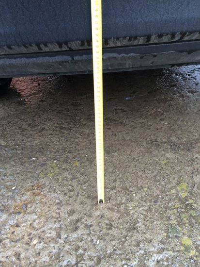

и так пружины поставлены. ставились на Cherokee Sport 2,4
там где мокро это после :)
Изменено пользователем Valerus34
43
Автомобиль: Grand Cherokee WK2 limited
перед/зад
после
замерил, чтобы знать размеры, если вдруг проставки нужны будут
ну и сами пружины. черные заводские, серые новые
ЗЫ: по итогу нос стал конкретно выше, жопа поднялась, но не так ярко :) результат фоткал проехав несколько км. что машина стала выше из салона заметно. через несколько дней ещё раз замерю. на всякий случай. поставленные пружины толше и немного длиннее. пока радуюсь...
ЗЫЗЫ: и ещё. взглянув на кузов, понял, что теперь нужны 18 диски или более высокие шины :)

@Bang, +5см на перед и +2.5см на зад.
ЗЫ: загрузил багажник по самые помидоры ящиками с бабушкиной консервацией. село только на 1см.

и ещё. добрый производитель указывал +30мм на передок и задницу, но для 3.2 и дизеля. жопа до 3х не дотянула, хотя они скорее всего одинаковые по массе с 2.4. а вот ушедший вверх нос это явно по причине, что пружины рассчитывали на более тяжелый мотор. с одной стороны именно спереди мешали бордюры, но теперь геометрия машины нарушена :) стрёмно. вдруг взлетит. приземная сила то уменьшилась :)

замеры на яме. первая фото передний брызговик, остальное пыльник где самый большой выступ, под крышку, где фильтр и немного в сторону. меньше 21см никак не получается.
