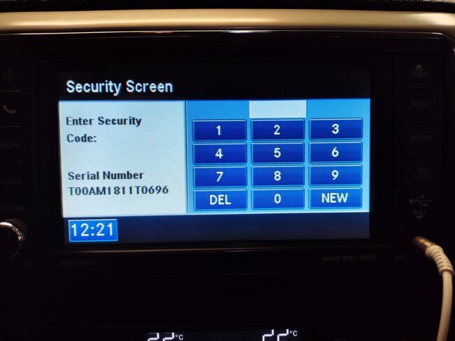

Всем здраствуйте. Таже проблемма что и у предыдушего. Гч 2014 гв.
Сняли клемо и ппц. Нужен код антиугона.
1C4RJFBG0FC730922
 Поможите кто нибудь.

Сто раз писали.
Раз магнитола требует код, значит она от чужой машины (при сравнении вин машины и вин магнитолы разные).
Получение кода надёжнее всего через up6.
Есть ещё, REZON из Хохляндии, у него дешевле, но Андрей рядом, карма хорошая, и спросить в случае чего проще.
ИМХО, никому не навязываю.

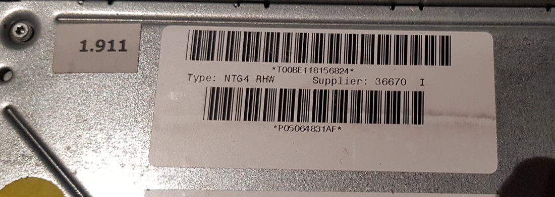

В 14.03.2020 в 16:01, Vietnamez сказал:
заехать к дилеру и заплатить денег.... и еще не факт что дадут потому чтопри запросе в крайлер вполне может оказаться , что ваша "магнитола"  с завода шла на машину в нью-джерси которая была утилизирована после  урагана....
это не влияет на результат.
Для запроса кода, дилеру нужны три номера:
ВАШ VIN
парт номер магнитолы с наклейки,  начинается Р**********
серийный номер магнитолы с наклейки, начинается Т ** и далее
Если дилер не лентяй, то получить этот код 1 рабочий день. Стоимость на совести дилера.
