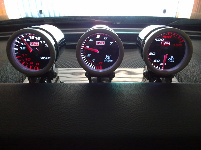

(P0710 Неисправность в цепи датчика температуры трансмиссионной жидкости) Кто как боролся с этой ошибкой? Как можно проверить сам датчик? То что он стоит в самой коробке я в теме и то что он завязан на Шифтер АКПП тоже. Можно ли доп датчик поставить? Есть ли у кого опыт установки датчика в поддон коробки?

Конечно есть, уже лет пять как стоят доп. приборы - вольтаж, давление масла в двигателе, температура масла в АКПП. Все работает отлично!  :good:
На первом фото датчик установленный в поддон коробки.

@Van777, то есть основной датчик  у вас отключен или это просто для общего спокойствия..?
732
BMW X5 F15 xDrive 40d
Город: RB-Sweden
Это дополнительная информация. Штатное ничего не отключал.
