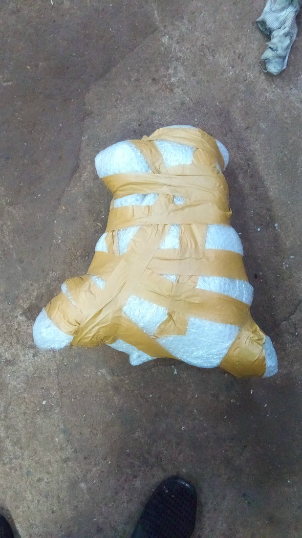

Вниманию форумчан! При пересылке редукторов транспортными компаниями заказывайте обрешетку и СТРАХУЙТЕ груз!!! Ниже фото редуктора перебранного мной и отправленного СДЭКом из Москвы в Екатеринбург. Одно ухо отломано, на втором трещина, груз не застрахован был, в итоге никаких компенсаций.......IMG-20200903-WA0005.thumb.jpg.92fc89703cf856a6bba81b53779dd61a.jpg
