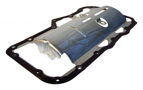

Не забудь купить вместе с поддоном прокладку-успокоитель масла. Возможно у ней тоже край подгнил (она стальная с резиновой окантовкой). Номер 53021001 - выглядит так
Движок 3.7
Там весь головняк заключается в том, что прямому снятию поддона мешает подмоторная балка, поэтому те, кто ни разу такой поддон не снимал говорят что надо снимать передний редуктор и ещё кучу деталей. Мне в "гараж-сервисе" поменяли поддон за пару часов. Сам при процессе не присутствовал, но механик сказал: "было сложно, пришлось отсоединять опоры и поддомкрачивать двигатель, поддон еле-еле пролез". Менял он один, и из ямы! За работу взял около 1000 руб.

Да, прокладку купил. Стоит как пол поддона((
