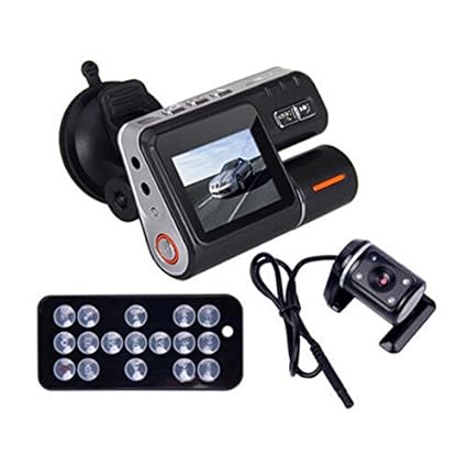

Регик выбрал такой:
Если будете брать на ебее имейте ввиду: они начинаются от косаря, но это хреновая одноканальная комплектация с маленьким обзором 90-120 градусов и без задней камеры и возможности ее подключения.
Как известно нормальный обзор, который захватывает углы капота от подставлял-пешеходов, начинается от 140 градусов
Я взял за 2 400 рублей с доставкой, двухканальный, с обзором 170 градусов и с задней камерой, которая нахрен не нужна, нужна только возможность ее подключить, потому что камера у меня будет другая

ещё бы модель регика скинул
Камера NTSC ?
модель регика
Без проблем ищется по запросу dvr dual channel просто на вкус и цвет у каждого свои фломастеры
Ну и потом я ничего не гарантирую, поэтому на свой страх и риск и потом без претензий
В общем того качества, которое он выдает лично мне хватает, доказать зеленый/не зеленый, встречка/не встречка, на прерывистой обгонять начал или на сплошной... Предыдущий регистратор у меня так раз 10 окупился уже, если посчитать
Вот тот рег, который заказал я за два с половиной косаря:
http://www.ebay.com/itm/121914633795
А вот казалось бы такой же рег за косарь:
http://www.ebay.com/itm/201539490974
Казалось бы такой же...
Разница:
170 градусов против 120
Двухканальный против одноканального (у второго гнездо для камеры даже закрыто заглушкой)
Наличие пульта и двух крепежей на стекло против отсутствия пульта и одного крепежа
Причем мне нравится именно наличие крепежа в виде площадки на двустороннем скотче - очень компактно
У меня уже был такой регик, только я его покупал за 4,5 косаря у нас.
Посмотрим что пришлют
Вот сравнение комплектаций (жирным то, чего нет во втором реге ну и про 170 градусов против 120 помним):
Package included:
Monitor with front lens camera x 1
Back lens x 1 - задняя камера
Wire for back lens x 1 - провод для задней камеры
Car charger x 1
USB cable x 1
Base x 1 - плоский крепеж на скотче (на фотке такая площадочка)
Remote control x 1 - пульт
Mount x 1
User manual x 1
Package Included:
    1 x Car Video Camcorder
    1 x Car Mount
    1 x Car Charger
    1 x USB Cable
    1 x User Manual
