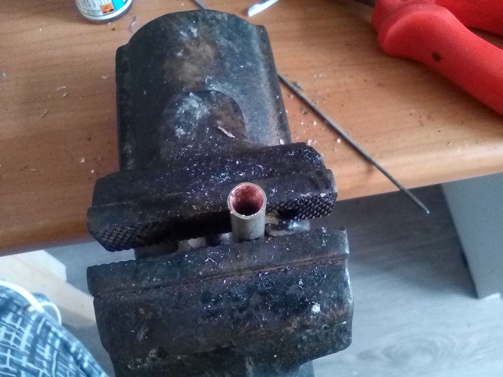

Постигла меня беда - слетела бобышка с конца троса ручника.
Поглядев цену нового оригинала, я решил, что отдать 3 тыс. рубликов никогда не поздно. А пока можно чуть пораскинуть мозгами) Не зря же в детстве "Очумелые ручки" смотрели))
Итак, попытка восстановить старый трос.
Едем в магазин крепежа, где покупаем два метра тросика 4 мм в оплетке — чтоб с запасом.

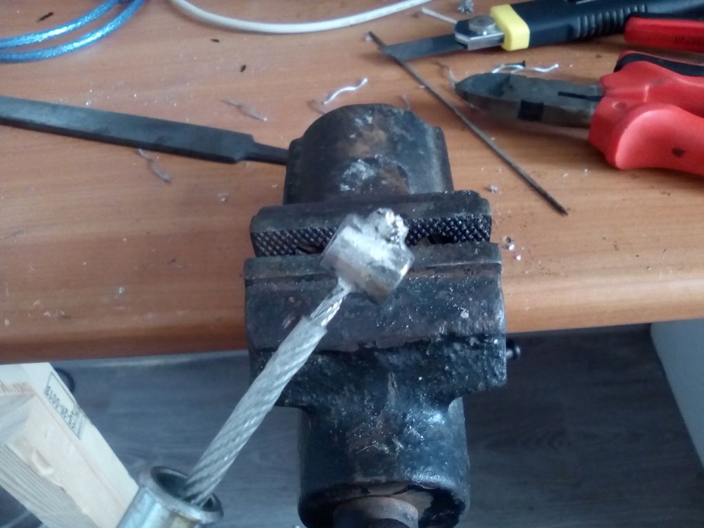

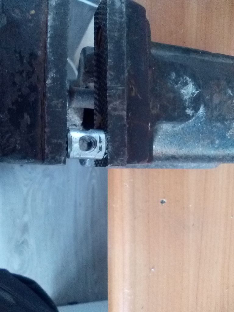

Высверливаем выдавленную часть бобышки сверлом на 4 (под диаметр троса) и рассверливаем коническим сверлом или просто чуть большим (5.5 — 6 мм) с одной из сторон:

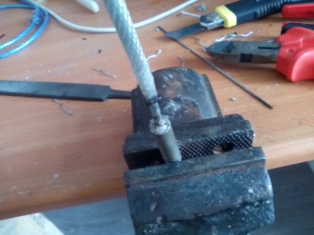

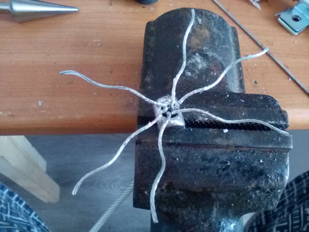

Облуживаем отверстие и тросик. Вставляем тросик в бобышку и распушаем:
Облуживаем каждую из 6 жилок сантиметра на 2 от бобышки и откусываем лишнее.

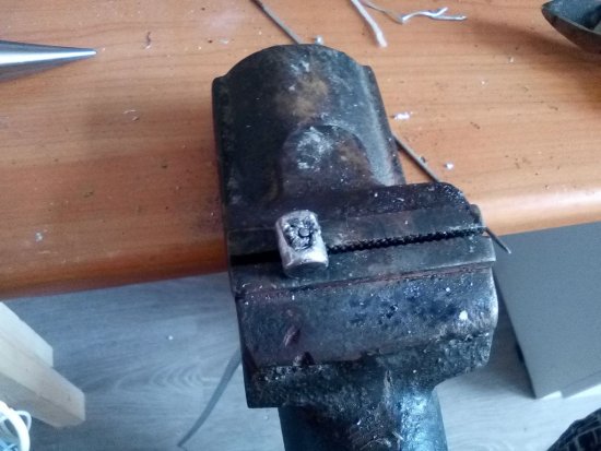

Загибаем концы жилок и вставляем их в конус, обвязываем тонкой жилкой и вбиваем клин. Затем хорошо пропаиваем, прогревая бобышку мощным паяльником или газовой горелкой.
Что получается:

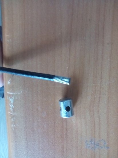

Далее скребем по мужицким сусекам и ищем подходящий цилиндрик с отверстием 4 мм, для второй стороны. В моих сусеках завалялся медный, коим опресовывают кАбели.
Рассверливаем коническим сверлом и облуживаем отверстие и откушенный до нужной длины тросик.
Главное, не забыть вставить тросик в рубашку))
Технология та же. Расплетаем, облуживаем, откусываем, загибаем, вставляем, обматываем, забиваем клин.
Затем затягиваем тросик во втулку до упора и хорошенько пропаиваем, припоя не жалеем. С хорошим флюсом при нагревании припой прям засасывает во втулку.
Идем к машине, ставим тросик на место и заслуженно радуемся работающему ручнику))
еще пару фото добавлю:
