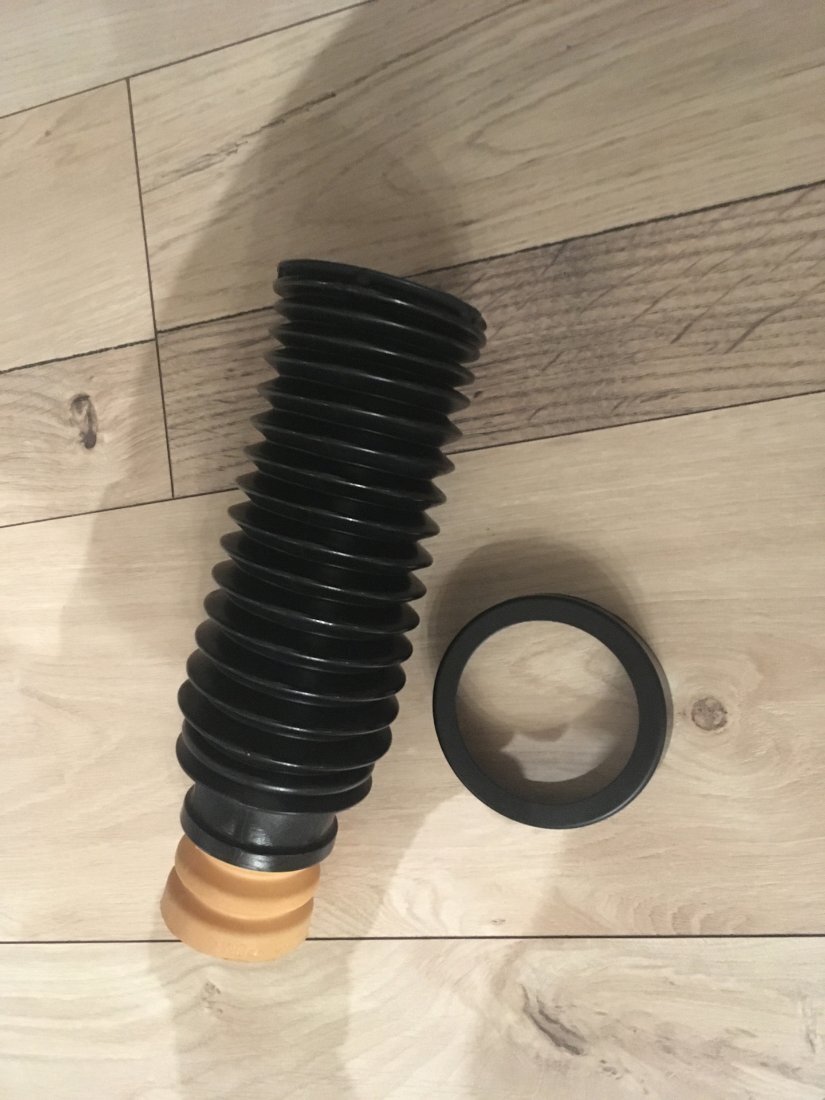

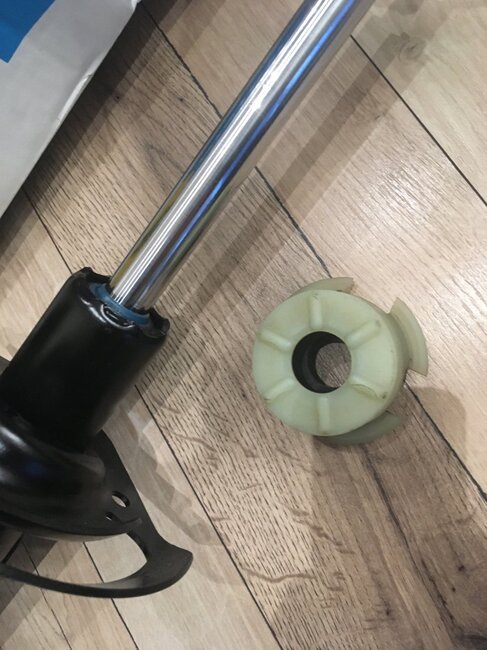

В оригинальном амортизаторе пыльник снизу упирается в упоры кольца на амортизаторе ( выделено красным)
В Бильштайнах нет такой чашки с упорами. Ее нужно снять и переставить на Бильштайны ? Или как ?
26
Автомобиль: JEEP cherokee KL TrailHawk
Бортики нужны для фиксации пыльника. Если одеть сверху получается выше, если вместо то штатная крышка какая то стремная и хуже закрывает место выхода штока.
В комплекте пыльника идет колечко пластиковое. Чет не пойму куда его.

1 час назад, Fin777 сказал:
Выход штока защищает сальник амортизатора. Причем верхний сальник - грязевик. Под ним стоит основной, который держит давление.

10 часов назад, Fin777 сказал:
Не понял смысла, но написанное как бы очевидно.
Смысл в том, что пластиковое черное кольцо на бильштайне выполняет функцию опоры для отбойника, не более того. Если поставить родное кольцо с упорами, эта функция сохранится.

2 часа назад, avdeevru сказал:
Наверно так и есть,
Только кольцо идет с  Оригиналом Mоpar в комплекте (на фото выше)
Бильштайн идет без пыльников ,А например с LBM пыльники без кольца.

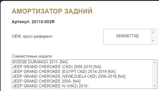

Интересно почему у задних амортизаторов Febest 20110-002R, в применяемости стоит jeep kl. Цена его 4₽.

34 минуты назад, anigiramus сказал:
А где его так применяют? По конструкции это больше гранд чероки.

16 часов назад, avdeevru сказал:
Так оно и есть. Хотя даже на оф.сайте какая-то хрень указана по годам выпуска ))
https://febest.de/ru/details/rear_shock_absorber-20110_002r
17 часов назад, anigiramus сказал:
Скорее всего, просто путаница в справочниках.

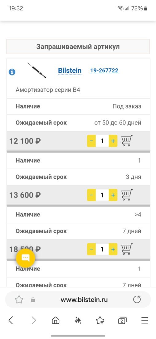

25р это когда было? Есть возможность сейчас взять за эту цену?

3 часа назад, anigiramus сказал:
Зайдите на их сайт,  оно и сейчас так стоит за пару

B6 примерно также стоят , может на 1-2к разница
