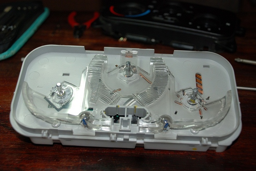

1. Блок управления кондиционером/печкой
2. Снимаем ручки
3. Выкручиваем шурупы
4. Сначала снимаем черную панель (лицевую)
5. Потом снимаем белую панель (заднюю). Перед снятием запоминаем расположение ручек. Хотя перепутать их сложно...
6. А вот плату не снять, припаяна!

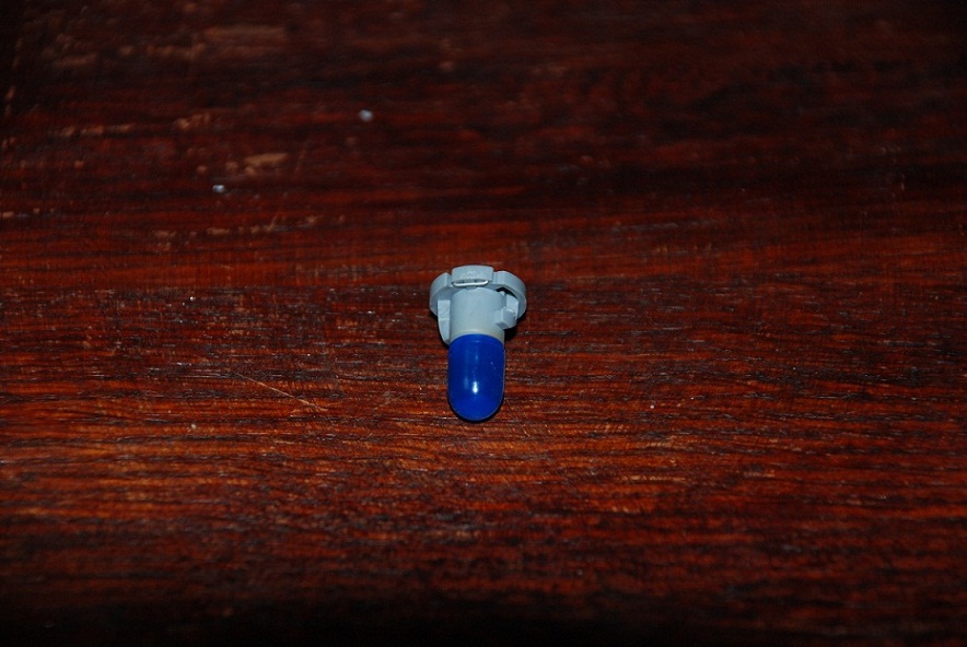

7. Лампочки вынимаются поворотом против часовой стрелки. Тек же их можно вынуть и не разбирая блок!

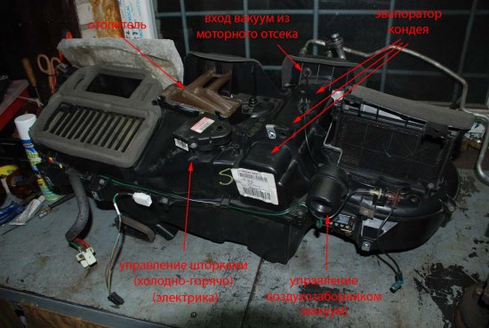

Может ошибаюсь, но на КейДжее управление заслонками осуществляется вакуумом (к крутилкам трубочки подходят) ,а вышеуказанный блок руководит электроприводами. Получается , нужно еще и электроклапана к нему приобретать ?
Вакуум!!!
249
Автомобиль: KJ 2.8 CRD '06
Город: Фрязино, МО
Точнее, несколько шторок вакуум. Воздухозаборник - вакуум, шторки перенаправления воздуха в салоне - вакуум! А, вот две шторки, после эвапоратора кондея - электрика!

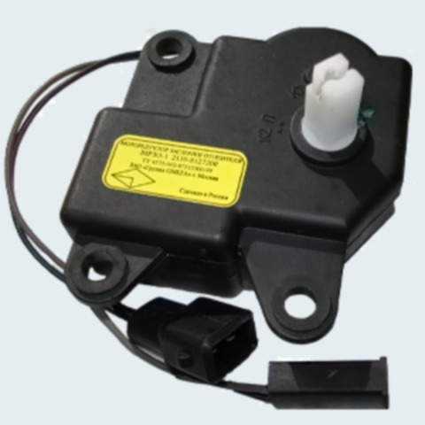

Есть еще вариант заслонок от Приоры. СтОит 3 рубля ведро.
Автомобиль: JEEP CHEROKEE 2.8 CRD (2007)
Вот заказал себе такой климат-контроль от Волги 31105. На следующей неделе должны привезти из Нижнего. Вместе с ним привезут блок плавной регулировки скорости вентилятора и два датчика темперауры (наружний и внутренний). Прикупил три заслонки от Калины. На следующей неделе буду все это вживлять в Жипа.
Если все подключится и будет работать, то под климатом еще рация поместится. Только рамку под это все придется заказывать из карбона. Какие будут мнения?
