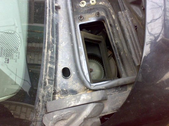

Приветствую всех!
Помогите, может кто сталкивался, вентилятор сначала загудел, а вчера такое впечатление, что слетела крыльчатка с вала, вал вроде крутиться, а воздух не дует.
Подскажите, с какой стороны к нему подбираться, из салона или подкапотного пространства?
Или где можно посмотреть?

из салона, в ногах водителя, но еще осмотрите сеточку воздухозаборника под лобовым стеклом - недавное у товарища было что-то подобное - оказалось сеточка пухом заросла и тяги не было

 Снимаются направляющие стеклоочистителя, снимается *жабо*, снимается защитная сетка воздухозаборника и в глубине под торпедного чрева наблюдаем искомую крыльчатку привода вентиляции салона.
 Данный вариант проведения дефектовки может оказаться не самым оптимальным по сравнению с вариантом розобрать подторпедную часть со стороны салона с последующим  извлечением всего вентилятора.
 А могеть открутился  винт крепления крыльчатки ( енный по центру вкручивается).
А зачем разбирать подторпедную часть ? С вентилятора снимается фишка , потом проворот и он у Вас в руках . Пост №9 http://jeep4x4club.ru/forums/topic/19788-vikladivaem-rekolli/

Берите рекольный вентилятор за гроши - и меняйте, номер реколла в теме tracker99 на два поста выше....
