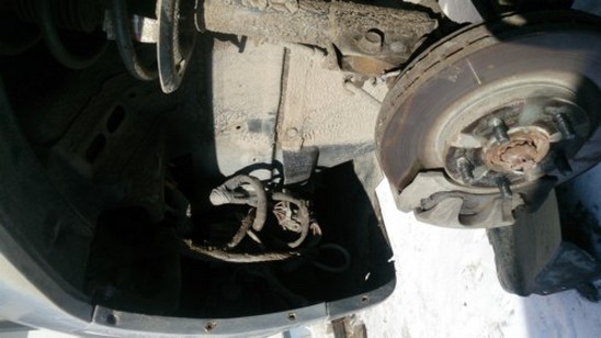

Здрасте. Та же хрень, два дня машина стоит, ошибку выдала Р0688 (Реле отключения Неисправность) , сверху ничего и никого не видать, снизу залезал, обнаружил только большой пучок проводов, нужно снимать подкрылку или бампер, чтоб обнаружить это реле?
при снятом бампере, оно будет как на ладони
Автомобиль: JEEP Compas 2011
Город: Иваново
Бампер хлопотно, проделали сегодня сею процедуру, обошлось разборкой только подкрылка, 4 самореза, 3 пистона, ну и колесо, 15 минут, будет время выложу фото той злополучной релюхи, один из контактов вместе с проводом отгнил ппц как.

В продолжение темы...
Снял крыло и подкрылок
Откручиваем блок с релюшками, сложно, но можно (из за неудобств) снимаем крышку, вынимаем по одному реле и пробуем заводить, на очередном реле наблюдаем такую картину, проверка закончена, все становится ясно
Вот так гниют реле, спасибо конструктору, лучшего места для установки блока реле не найти или привет из Америки

А точнее, что и почему отгнило (окислилось), негерметичность реле, плохой контакт или что еще.
Город: Иваново
Контакт плюсовой, не герметичность крышки блока, чуть чуть влаги и процесс запущен, крышку поставил на герметик, поживем посмотрим, кстати лапка от реле осталась внутри колодки. ни чем ее от туда не извлечь, пришлось разбирать реле, припаивать провод, ну соответственно и в жгуте. Самое интересное, что похожий блок с реле только на 2 шт стоит рядом с коробкой предохранителей под капотом, всего скорей они относятся к вентиляторам охлаждения на радиаторе, почему рядом их не поставили, вопрос . На Вольво стоит такой же блок, только под задним колесом, так же под подкрылком, переносят в салон под заднее сиденье.
