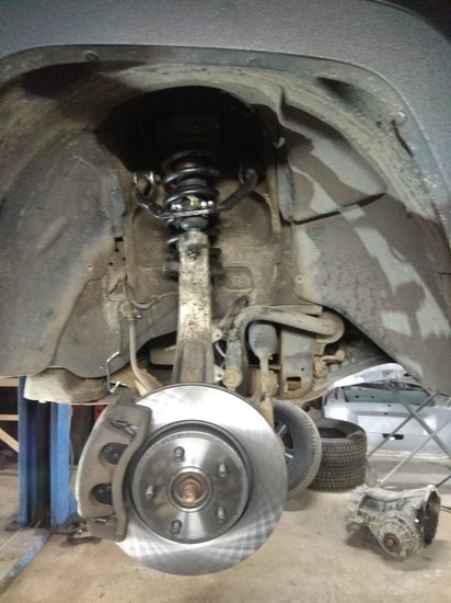

1024786501_1270.thumb.jpg.13cb6d150aa222ce2fc38ddd4e8fc956.jpg1684295817_1273.thumb.jpg.2f0ea4d20cd4635eb23251a44946c3f6.jpgПриветствую всех.Извиняюсь ,что не отписался раньше,работы было много.Сейчас по теме.Рычаги поставил более полугода назад,Подвеска лифтована проставками(видно на фото),при сборке никаких вопросов,возник небольшой вопрос когда стали делать развал-схождение,развал где-то по полградуса с каждой стороны не вышел в ноль(напомню про проставки,если их убрать,то все ок)При эксплуатации пока никак это ни на что не отразилось,резину не жрет,машина едет ровно.1466165_1271.thumb.jpg.9644f960283de826dda74e932e7e2aa9.jpg

18 минут назад, николаич минск сказал:
Спасибо за отзыв, Серег, это важно!
Про развал, увы, не получается и развал сделать, и, что бы за чашки пружин не цепляло,  приходится рычаги удлинять.
Развал, имхо, меньшее из двух зол, на износ резины не влияет.
Желающим поспорить советую сразу обратиться к опыту эксплуатации автомобилей Татра.

Ну по развалу даже визуально не видно ничего,проехал уже прилично - все ОК.
