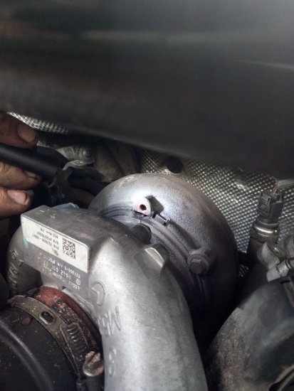

Товарищи, подскажите, где сейчас принято Турбины ремонтировать? (желательно прямо и со "снять-поставить". Можно и в Гродно)
В моём случае - откололся кусочек патрубка, снёс чуток крыльчатки. Что характерно - заметил я это случайно, когда в SWIRL полез. :wacko: А ездило хорошо!!
Также, подскажите, если тошнить до 2000 оборотов, то можно до сервиса тихонько добраться?

Прикольно, та же история, что и у меня, я делал на грокарде, год назад
