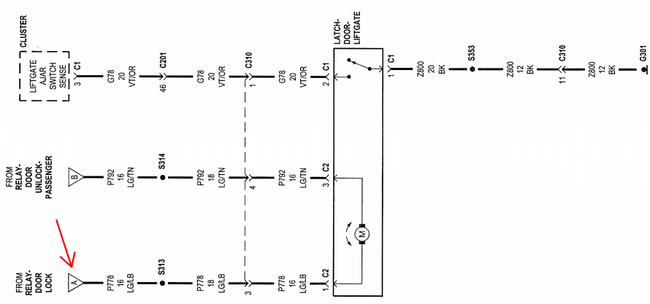

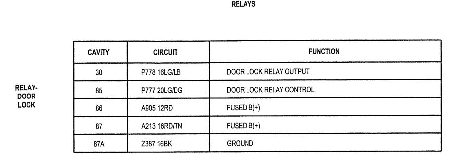

Если скисло реле (или его контакт) "door lock" в салонном блоке, то указано, что оно не заменяемое:(image.png.0f99c5320262a3d065fef58f3f0589b6.png

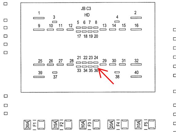

Как вариант, попробовать подкинуть плюс на клемму 36 разъема C3 салонного блока:
Сноска "A" на схемах идет к моторчикам блокировки каждой двери, включая калитку. (Только стекло багажника имеет собственное реле.)
Распиновка реле:

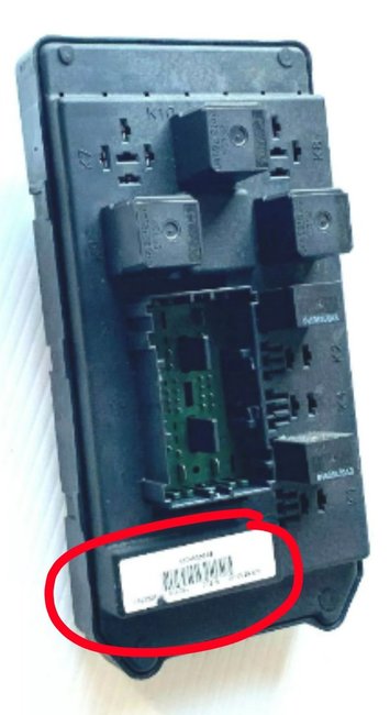

2 часа назад, Alex_84 сказал:
среди предохранителей искал никаких реле не нашел

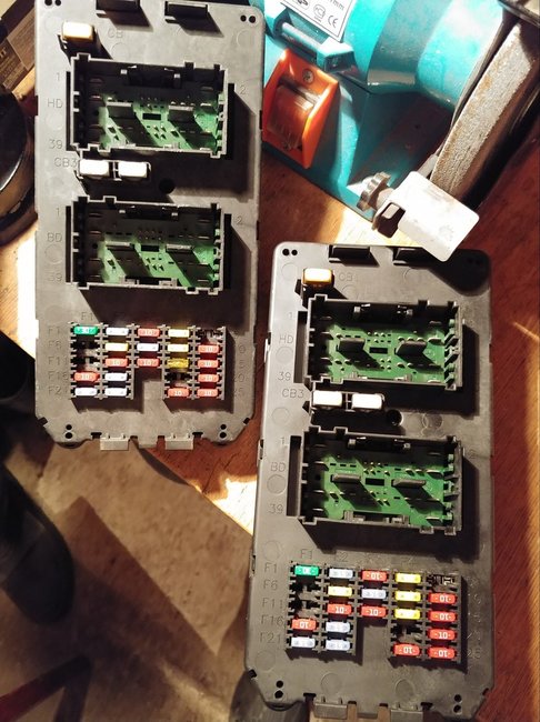

Однако, они там есть. Салонный блок двусторонний.
На одной стороне преды и два больших разъема:
Спойлер
На обратной стороне реле и еще один большой разъем:
Спойлер
165
Автомобиль: JGC CRD 2006
@shurilla благодарю, нашел реле, они с другой стороны коробки.  Увы,  но похоже закрытие замков действительно распаяно на плате.  Непонятно, что перетыкал @ivan-jeep  что бы закрытие заработало. За каким хреном так сделано я не пойму, RUN - понятно, разблокировку дверей с натягом тоже понятно. А что блин важного в закрытии дверей чтобы реле паять в плату?!  Пойду переткну шлейфы и подам + на 36. Но чую я дело либо в реле, либо в цепи до него.

Подкинул + и ничего, я прям в замешательстве ибо разблок работает.
@shurilla а нет схемы от замков?
1 466
Город: Питер
4 часа назад, Alex_84 сказал:
Хм, странно.
Подкинул именно сюда?

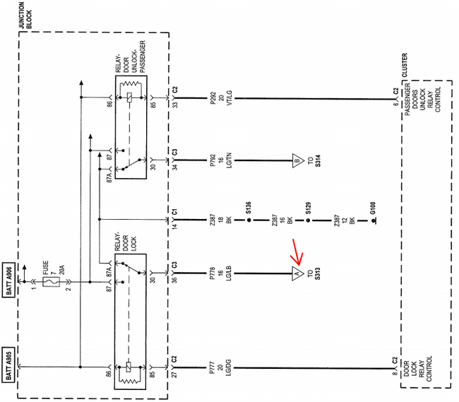

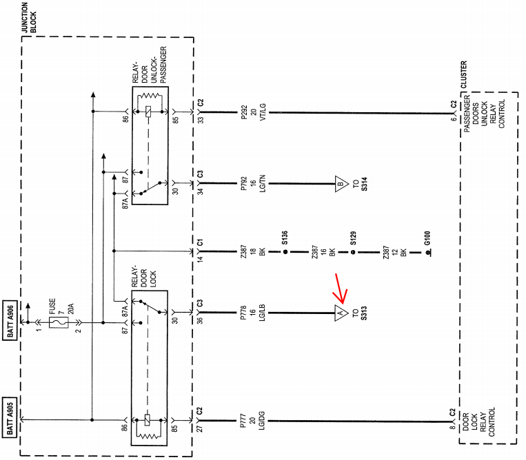

Если не работает от пина 36, значит далее где-то обрыв. ...
Схема обмотки реле (на всякий случай):
Спойлер
Далее, схемы контактов реле и их цепи:
Спойлер
или более подробный вариант, с моторчиками дверей:

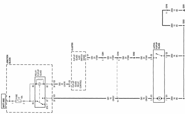

Только стекло багажника имеет свою отдельную схему:
Спойлер

Пин 5 разъема C302 (пасс. дверь),  пин15 разъема C303 (вод.дверь), пин 36 разъема C3 салонного блока предов должны "звониться" межу собой.

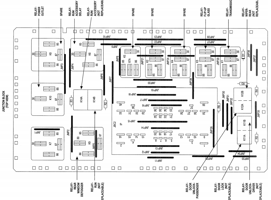

Да я бы весь бокс выдрал и каждую рэлюшку отдельно, если бы были подозрения на них. Но судя по схеме реле замка дверей вот Screenshot_2020-04-28-15-55-23_20200428155733184.thumb.jpg.33e77e019bc9a7c8ed4c61845442411e.jpg
они распаяны на плате :( Те, которые вынимаются отвечают за другие цепи (трансмиссия, розетка, обогрев и замок заднего стекла).  Пальцами я залез под бокс все релюхи сидят на местах.

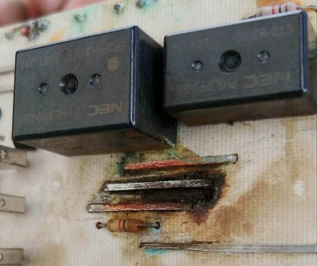

Итак, блок выдран из машины. Перевернув его, в нижней части разъема мы можем заметить любимый цвет Крайслера, да и любого джиповода.
Тут надо сделать лирическое отступление. С момента покупки джипа меня напрягала капающая вода из заглушек крепления пластика на стойке. Я даже писал об этом тут на форуме, но причину найти не смог. Ну капает в дождь и хрен с ним, думал я и ездил так где-то год. Затем как-то в ливень я обнаружил мелкие капли на воздуховоде слева руля, разводы и влагу под резинкой кармашка и приличную лужу на коврике. Засунув клюв под руль обнаружил капли и на блоке предохранителей. Обосравшвись поехал пулей к стекольщикам, где мастер легким движением руки из салона отогнул левый верхний угол стекла словно клея там и не было. Короче, у меня, да и у предхоза продолжительное время текло в салон по левой стойке из-за этого дырявого стекла. И естественно попадало на блок релюх. Ещё несколько раз я слышал запах утюга в салоне, но источник не был найден и я забивал на это, а зря. Так вот, релюхи замков дверей распаяны на блоке. И их действительно не заменить без извращений. Прозвонив контакты реле признаков жизни не подавало. Были спилены заклёпки, открыты защёлки и вот перед нами плата.  Вообще я бы взглянул на инженера, кто такое спроектировал для серийного гражданского авто. 2 платы, а между ними 3тья как прослойка и все это по периметру пропаяно перемычками.
Ну и вот она, влага, там где ее не должно быть.
Эти три перемычки в гари на схеме подписаны как jmp30-32.
Нижняя это +, а средняя эт минус. Взаимодействуя с влагой эта конструкция грелась так, что проплавила плату и слегка пластиковую крышку сверху.  Черная коробочка, что справа поменьше в ней 2 реле, k11a - закрытие дверей и k11b - открытие дверей у водителя. Так вот k11a сдохло.  Рядом в коробке побольше тож 2 реле, k12a - открытие дверей у пассажира и k12b - задний дворник.
Теперь остаётся выяснить, чем мой блок 56049915A отличается от блока 56050066АС. Ибо на разборках в деньгах разница аж в 5 раз не в пользу моего.

"Это наверное сработало бы, если отстегнуть колодку полностью от блока. А так релюхи по дефолту без какого-либо сигнала стоят на минус. Подкидывая плюс мы просто замыкаем его на минус, что легко подтверждается, если плюс подкинуть через предохранитель.
Такие дела мужики.
Изменено пользователем Alex_84
1 466
Город: Питер
@Alex_84
Ну, что тут сказать...водичка наделала делов. Но, причину нашёл, считай победил. :up:
По непроверенным данным 56050066AC для 2005-2006г, а блок 56049915AA для 2007.
На мой 2008г вин каталог автодока выдает 56048366AE.
В "евроавто" ценник очень сильно зависит от количества штук. 56050066AC у них много и дешевле, 56049915AA всего 2шт. и дорого.
Вот на авито за 2800 (можно и поторговаться, например, до 2500)
Вот еще вариант за 2300
Вот еще более дешевое предложение от белорусов за 1500
Удачи в поисках и инсталляции в авто:shades:

В 01.05.2020 в 00:28, shurilla сказал:
У них и взял. Хорошие ребята, за день притащили, а пару лет назад я у них срт баранку брал по самой адекватной цене не рынке. А блоки действительно отличаются только годами, ну и рестайл/дорестайл скорее всего тоже разные. Теперь в моем европейском тракторе пашет блок от американской бензинки Ларедо.20200503_185938-1.thumb.jpg.a55b0db74478b4c331b64e6a2f64c8f8.jpg
Научился дергать этот блок за пару минут, надеюсь больше не пригодится. Все работает и двери тоже)
