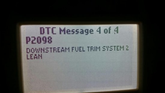

подскажите, может кто то знает!? JK 2015 3.6 АКПП, в брод заезжали 3 раза, топили нормально, первый раз в воду заезжали задом, рычаг акпп был под водой около 2 часов, с машиной все ок. Второй раз на MOTIVE GEAR нырнули в лужу не глубокую, проехали 50метров и машина встала и не заводилась, домой на эвакуаторе, третий раз нырнули ткже как и второй, не глубокая но вода в обоих случаях попадала на капот, опять 50метров и не едет.
   После первого раза, думали вода в баке (горловина была под водой 2-5мин, в территории джип поменяли топливный насос, машина поехала. После последнего (третьего) раза, горловина 5-8сек была под водой, опять 50 метров и машина чихала, троила но ехала и странно, что ошибки скидываешь (сканером), до 2000об\мин едет нормально, но после 2000 ошибка, тупит и глохнет, чуть постоит, опять заводится и едет до 2000об., на холостых вообще все замечательно, в амавто опять приговорили бензонасос.
   Знающие и понимающие, подскажите, что может быть? в первый раз капот не мочили и все ок, под водой дольше были, а тут лужи и сразу насос!!! Может клапан абсорбера глючит? Совсем не хочется поменять насос и бояться луж!!! Спасибо

ошибки, прежде чем скидывать, запомнили?
7 348
эти ошибки могут косвенно приговаривать насос - бедная смесь...

да второй, после второй лужи, сегодня начал греться и порвало приводной ремень
