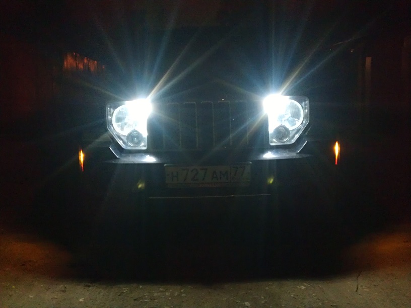

А по мне, так и нормально, когда габариты яркие.

Поменял лампочки на светодиодные. Снимал решетку радиатора. Ничего страшного, глаза боятся, а руки делают, в 20 мин уложился. Вот только светодиоды белого цвета, от ближнего здорово отличаются - стремно смотрятся. А в магазине вроде самые желтые мне выбрали, всё равно отличаются.
