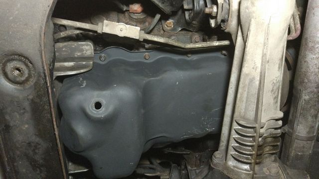

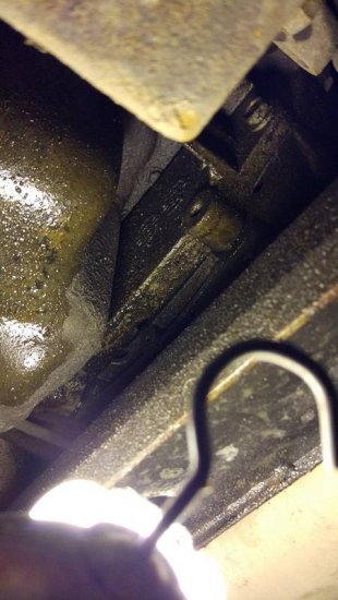

Всем привет!

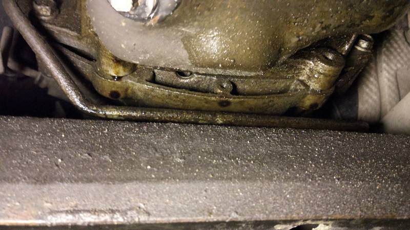

Обнаружил, что из движка пропадает масло. Причем сильно. Замеры показали 600гр на 200км (это 3 литра на 1000км !!!). С учетом того, что коптит не сильно полез смотреть снизу и обнаружил течь масла. Вроде бы похоже на прокладку поддона картера. Маховик вроде бы сухой. Кто что скажет по этому поводу?

post-38878-0-47976500-1486388721_thumb.jpgpost-38878-0-65242500-1486388721_thumb.jpgpost-38878-0-82649600-1486388721_thumb.jpgpost-38878-0-99610700-1486388721_thumb.jpg
post-38878-0-14863200-1486388722_thumb.jpgpost-38878-0-31380100-1486388722_thumb.jpgpost-38878-0-52527400-1486388722_thumb.jpgpost-38878-0-67275600-1486388722_thumb.jpg

отмыть и посмотреть через 500 км пробега... ну и поддон потыкать палкой - они гниют очень часто

В таком количестве масло должно не просто течь, а течь ручьем, а, значит, смотреть нужно не на поддон, а под машину.
Если после каждой стоянки лужа не натекает, то это не течь, а угар.

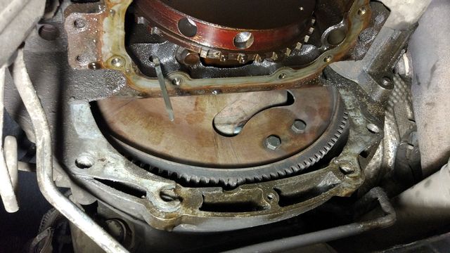

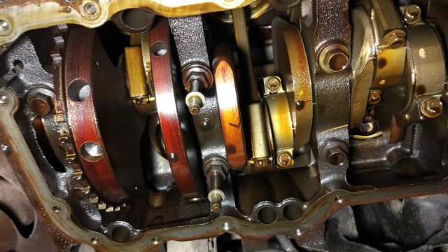

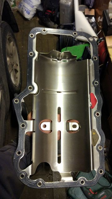

В общем, поменяли мы с другом прокладку вчера. Буду наблюдать за маслом. Мост откручивали сбоку и сверху. Спереди один болт ослабили, второй выкрутили на время, когда высовывали картер. Мост опускали на домкрате, чтобы пуканы не надрывать. Пометил расположение крестовины, после при закручивании сажали на фиксатор резьбы.

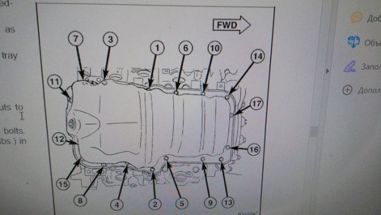

При откручивании картера самый гемор это 11 болт. Головкой на 10 с длинным тонким удлинителем кое как подобрались, хотя по началу казалось что это сделать нереально. По этому движок не подвешивали. При этом закручивание этого болта в обратной последовательности не вызывает никаких проблем (хотя думал будут). Рекомендую вытащить щуп масла, ибо когда дергали картер возле коробки, то мало того что погнули старую прокладку, так еще чуть щуп не загнули. Ковыряться чем либо в том месте нереально.
Отдирание прокладки от картера это целый квест! Пробовали ножиком и прочей хренью, но после поступили так: взяли зубило от перфоратора с SDS разъемом, вставили конец в большую головку на 10 и еще удлинитель. Смотали все это изолентой (чтобы в картер не свалилось) и после долбили со стороны радиатора (в распор между прокладкой и картером. Получилось очень быстро. Рекомендую к применению)).
 Болты крепления прокладки и конца маслозаборника крутятся 28 Нм, болты крепления картера 15 Нм.

post-38878-0-52117400-1488805801_thumb.jpgpost-38878-0-68823900-1488805801_thumb.jpgpost-38878-0-93434300-1488805801_thumb.jpgpost-38878-0-08926200-1488805802_thumb.jpg
post-38878-0-30565600-1488805802_thumb.jpgpost-38878-0-49916000-1488805802_thumb.jpgpost-38878-0-66324900-1488805802_thumb.jpg
post-38878-0-83576400-1488805802_thumb.jpgpost-38878-0-00989000-1488805803_thumb.jpgpost-38878-0-28477700-1488805862_thumb.jpgpost-38878-0-45852900-1488805862_thumb.jpg
post-38878-0-66791000-1488805862_thumb.jpgpost-38878-0-82028100-1488805862_thumb.jpgpost-38878-0-06395600-1488805863_thumb.jpg

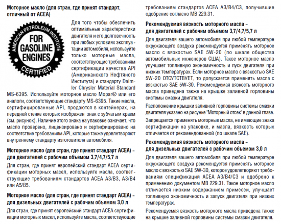

По поводу моторного масла. Исходя из рекомендаций, указанных в руководстве по WK (стр.142) есть очень большой выбор масел. Если вкратце, то для всех бензинок можно использовать масла соответствующие стандарту ACEA A3/B3, А3/В4 или А5/В5. Для дизеля ACEA А3/В4/С3, получившие одобрение согласно MB 229.31.
Например масло Mopar (68218 921AC) соответствует спецификациям ACEA C3, API SM, ILSAC GF-5, OEM Chrysler MS-6395.
Жор масла может быть из-за выбора более "жидкого" масла, так же из-за этого могут начаться течи из сальников и прокладок
