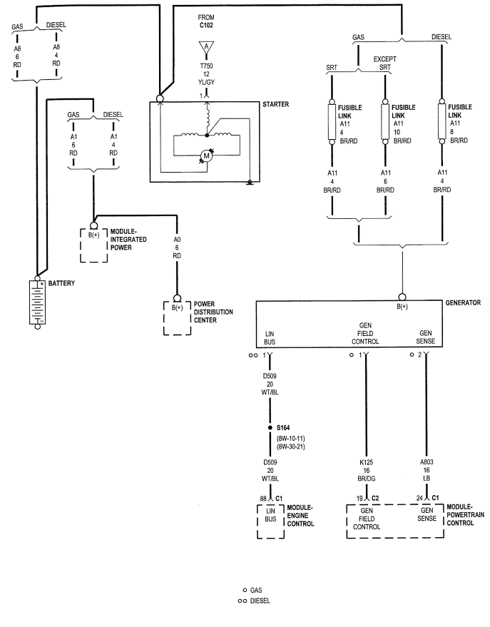

Всем доброго вечера
Проблема !
Сегодня машина стояла на включенном зажигании, читали лаунчем . Тут упала стрелка температуры, написала что превышена температура в коробке и дальше блок ЭБУ не прочитывается, точнее пишет что не укомплектован, стеклоподъёмники ругаются на кан шину, зажигание включается, стартер соответственно нет.
Спасите))))
Доброго дня, машина стояла с включенным зажиганием, лаунчем читали противотуманки)) и тут упала стрелка температуры , выскочила грядка лампочек, превышена температура коробки и тд. Check gauges. и все, зажигание включается, на стартер сигнал не идёт, так и лаунчем не прочитать ЭБУ, пишет не укомплектовано, стеклоподъёмники ругаются на кан шину, короче кирпич. Куда лезть? Помогите))
Лимитед 2008 год 3.0crd
темы объединены
в отключение шины ЛИН на блоки контроля давления в шинах... ну и вин написать - может Вам положена бесплатная замена замка зажигания
А давление в шинах то тут причем?)))
1j8hce8m68y106506
а я где то про давление писал???
реколлы все покрыты... так что я бы с LIN шины начал...
Два вопроса, первый есть шанс , что это погиб ЭБУ сам? Или все же по проводам? Чувствую надо куда то его телепортивать в знающий сервис
@Bulldog :rtfm:
Не надо создавать дубль-темы.
Перечитайте Правила форума, п.2.1.
52 минуты назад, Bulldog сказал:
по проводам?
На всякий случай основные схемы для стартера:
Спойлер
