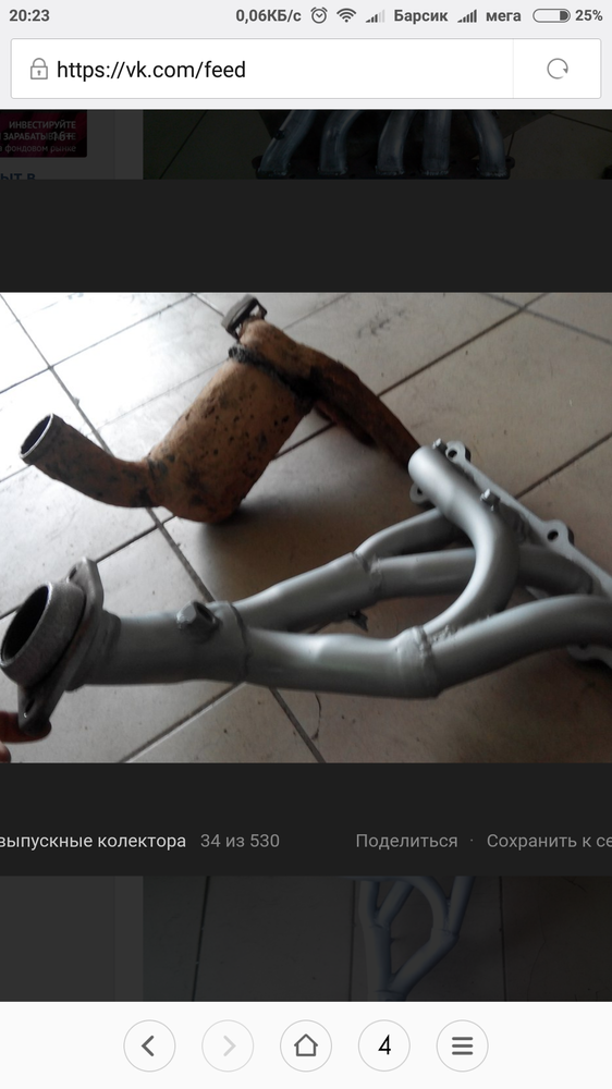

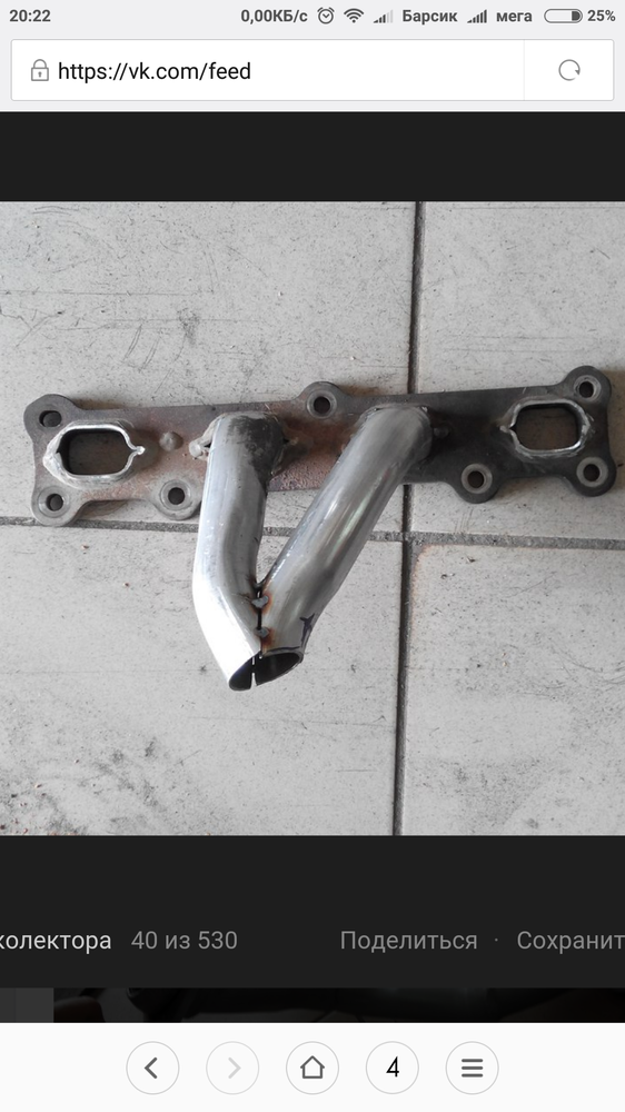

Вау вау!!!!  Ребята вырезайте каталик ставите пламягаситель.  Ничего шить лично мне не пришлось.  Бешеная повозка!!!  Плюс паук!!!!  Только выхлоп по жести будет!!!! Точнее, кто едет за мной - просто автоматически мысль " толпа выйперов" ну это при минус -20 до -43
Автомобиль: Jeep compas 2007
кия Рио
Хонда црв
хендай крета.
Город: Тюмень
Как то так делал 2 года назад...  Фото ориг.  Не осталось.  Обошлось.... Примерно в 10000.
