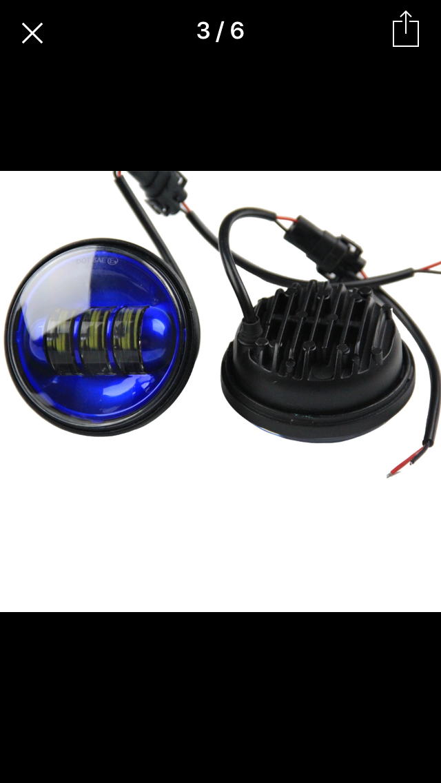

Именно таких нет,там какие-то мотоциклетные,как их ставить тоже не понятно,типо таких
528
Автомобиль: 2012 WK2 SRT8
WH 4.7 2006 Limited Был
WH SRT8 2008 Был
Город: Мск
на них чет совсем крепежа никакого нет...
769
Автомобиль: WH 4.7 был
ZJ 5.9 был
WH 06г. 5.7over
Город: дмитров
В том то и дело,все что нашёл 4.5 такие и на ебэе тоже

В 17.11.2017 в 12:27, dzdm сказал:
Вот такие я и покупал, только эти синие какие-то, а у меня обычный хром. И штатное креплерие к ним приделал. Мне нрвиться как светят, особенно засветка на обочину.

256
Автомобиль: Grand Cherokee WH 3.0CRD Overland 2008
Город: Москва ВДНХ
2 минуты назад, dzdm сказал:
Как крепление приделал??
Просверлил по бокам отверстия, нарезал резьбу и через пластиковые втулки прикрутил к штатному креплению. А для регулировочного винта сделал небольшой кронштейн. Фоток не делал, а то показал бы.
