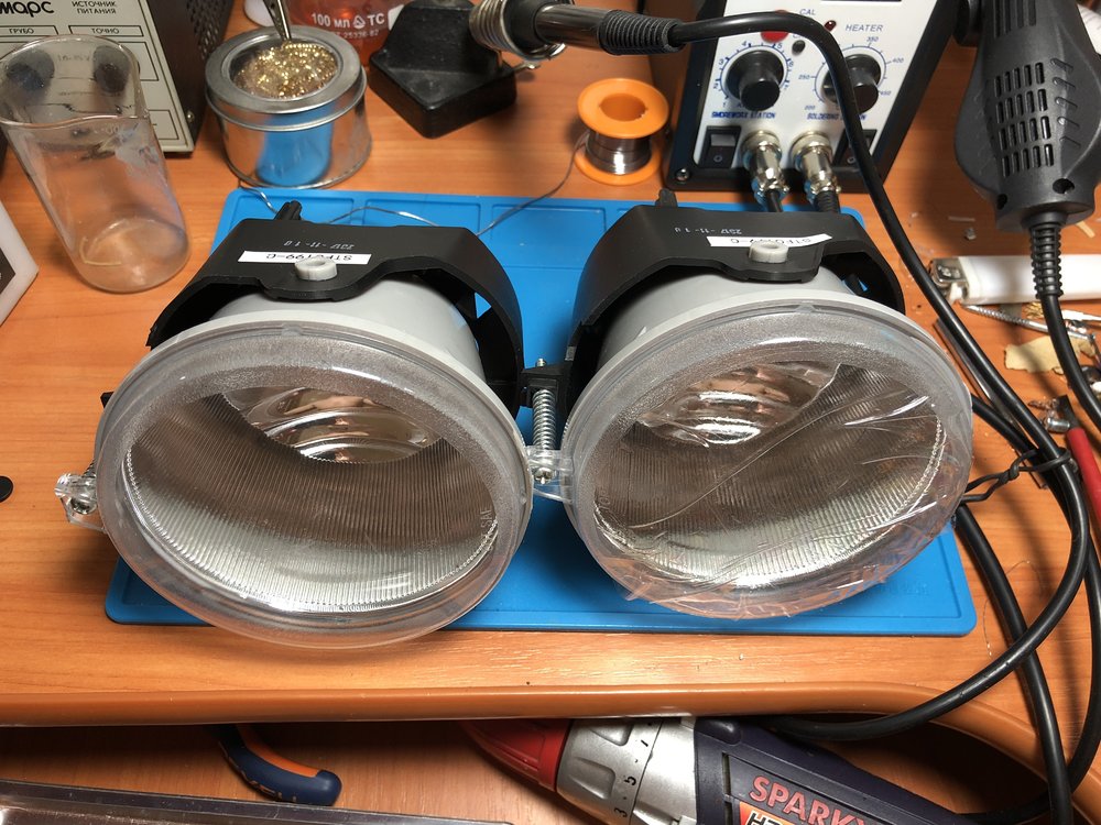

тоже заморочился со своими противотуманками:
Снял, они были вот такого вида:
протер мокрой тряпочкой - ничего не изменилось:)
Отпилил тонким диском стекла и стал потихоньку полировать. Сначала 800 шкуркой, потом 1000, потом 1200 и потом пастой:
вышло очень хорошо:
Приступил к проблеме №2 - выгоревшие отражатели. Примерно день ломал голову, а потом пошел по пути наименьшего сопротивления: купил на бомжито противотуманки от приоры, вынул из них отражатели, и поставил в свои противотуманки. Диаметр подошел идеально, просто повезло, ничего заранее не мерил и брал, что было недалеко от дома.
собрал обратно на герметик, на стекла наклеил брониоровочную пленку:
всё огонь! Всем удачи!

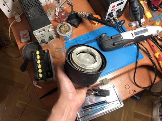

Отчет о проделанной работе:
Органическое стекло на оригинальных противотуманках совсем пришло в негодность, а дифлектор еще ничего такой.
Потому было принято решение восстановить противотуманки. Стекло не поддается откалупыванию даже с нагревом!
пришлось срезать с мясом
Валялись новые, но очень сремные китайские противотуманки , но с нормальным минеральным стеклом.
вот что от них осталось
В пераой же луже они заполнились грязью, я бы такие жаже ставить не стал.
но зато подсветка ангельский глаз и все дела )))
Но вот незадача, крепление регулировки прямо на стекле и при том срезать удалось только с мясом.
Это вот пример новой противотуманки:
На помошь пришл 3Д принтер. Было напечатано кольцо с креплением и прилажено к корпусу. Стекло посажено на силикон
Вот разница с оригинальной конструкцией такая :
Изменено пользователем rocket
