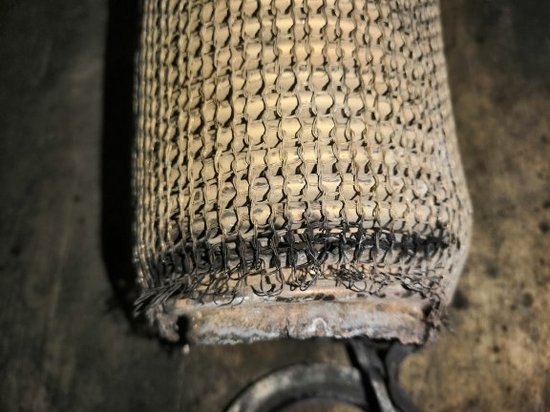

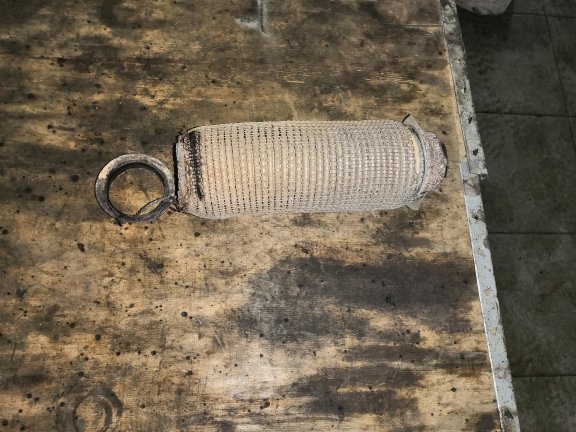

К воскресенью шум на D и R  усугубился. Особенно на D.  Поехал менять масло и фильтр в ДВИГАТЕЛЕ, подняли на подъемнике, сменили, заодно и осмотрели:  1.Подтеки масла на АКПП- не установлены. 2.Дефекты глушителя- не установлены.    3. Крепления  силовой установки ( сайлентблоки)- в норме. После смены масла мастер попросил меня сесть в машину и подняв опять на подъемнике вместе со мной, попросил на заведенном двигателе, на высоте 2 метра попереключать режимы на АКПП. Он встал под машиной и навострил свой профессиональный слух. Нажав на тормоз я начал манипуляции.......... Тарахтенье пошло из сильфона-компенсатора (гофры)... Последующая замена его на купленный в ближайшем магазине размером 60x270 и ввареный в выхлопную систему джипа полностью устранила проблему "шума АКПП".
Анализ ситуации показал: на нейтралке, когда силовая установка покоится, сколько ни газуй, трещина в сильфоне закрыта (минимальна). Как только при нажатии на тормоз переводишь селектор на D, силовая установка  ( движок с АКПП ) начинают выбирать зазоры на узлах крепления ( хотят крутиться внутри кузова машины, а не передавать усилие на колеса и тащить машину:) ) происходит минимальный изгиб сильфона в месте трещины, трещина раскрывается и начинает сифонить. Максимум шума ( причем достаточно мягкого, нехарактерного глушаку, поэтому и было похоже на коробку)  проявлялось при трогании и на разгоне, когда силовая установка максимально выбирает зазоры и деформирует сильфон.   Сильфон прогорел со стороны кузова, т.е. вверху и визуальному контролю не поддавался...

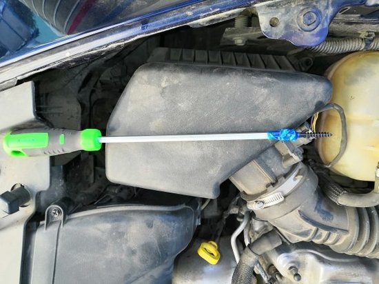

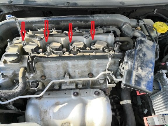

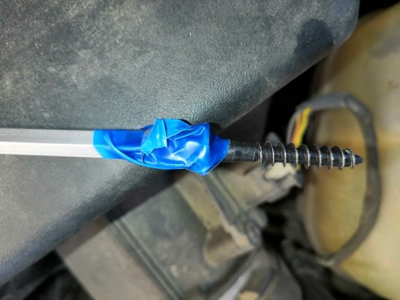

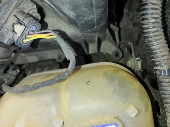

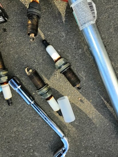

На радостях самостоятельно сменил свечи на иридиевый чемпион и воздушный фильтр блюпринт, вспомнив молодость... Винты крепления крышки фильтра открутились нормально, рукой вытащил их. А вот поставить на место моими морковками оказалось затруднительно. Воспользовался старинным лайфхаком( изолентой).  Фильтр был неоригинальный,   свечи тоже в жутком состоянии. С новыми свечами, маслом, фильтром и сильфоном Ласточка полетела. Ну прям как Альфа-Ромео, от которой у нас движок. Позже все равно планирую поменять масло в АКПП.  Для знающих прошу дать артикул пластикового болта с плоской шляпкой отмеченного на фото  № 1. он крепит какую то маленькую воздушную камеру ( правда заняла почти все фото:)). Там стоял пистон от жиги, неудобно отковыривать при следующей смене свечей. Хочу поставить оригинальную. Всем добра.

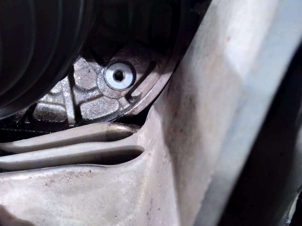

При контрольном замере выяснилась интересная вещь, если выставлять уровень масла по вырученной боковой пробки (слевой стороны АКПП) то уровень будет соответствовать 18мм по щупу в соответствии с таблицей, при температуре масла равной 50'С.
