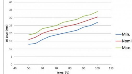

Странно, зачем тогда пробка для щупа и сам щуп и эти графики с температурной зависимостью.
Может это грубый уровень, а потом по щупу более точно высталяешь

Заливная пробка  она же для щупа находится в верху, что бы туда пробраться колесо нужно вывернуть влево до конца.
Масло заливают по щупу и таблице температуры масла.
У меня слилось 4 литра и заправлено по щупу то же 4 литра.

Используй щуп и таблицу по температуре масла в коробке
Вам проверяли уровень при заведённом машине? Нейтрален, паркинг? Или мотор был заглушен?
В 25.05.2017 в 23:34, ДУБОВ сказал:
1)Пробку у привода лучше не трогать!!!
2)Когда делал замер уровня надеюсь - мотор был заведен, селектор АКПП в положении "Р", автомобиль в горизонтальном положении.
3)Можно было немножко шприцом откачать жидкости, капнуть на белую салфетку глянуть в каком она состоянии.
То есть уровень нужно проверять при работающем моторе в положении "р"?
1Горизонтальное положеное
2 Селектор в положении "Р"
3Температура масла минимум 50'С
4 Мотор работает
Согласно графика выставляешь
Спасибо! Именно так и проверил.
и еще раз убедился что та пробка о которой я писал ранее ЗАЛИВНАЯ. Она точно выставляет уровень масла
При замене масла температура в коробке должна быть 50 и выше. После заправки новым маслом дать поработать в P,R, N,  D  до прогрева. Двигатель заведен и работает на холостых , коробка в P, производим замер.
В описании к любой автоматической коробке масло проверяют на горячую. У некоторых коробок на на щупе есть отметки холодный и горячий . Холодный для заливки , а горячий для контроля.
