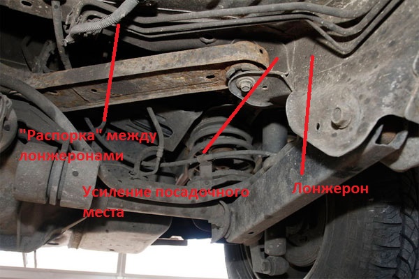

А распорка между креплениями в штатные места планируется? Она облегчит страдания болтов на штатных местах.
Изменено пользователем Юрий Ю
539
Город: Волгоград
Пока не планируется. Болтам ни чего не будет, а само крепление и без того усилено распоркой между лонжеронами.

не смог найти фотку снизу машины, наверно потерял, делал фотки на предмет что между бумерангом и баком, смотрю на последнем снимке узел крепления "центральной шаровой" по меньшей мере на половину ширины сайлента заезжает за границу бумеранга.
и толщина конструкции по сравнению с толщиной бумеранга явно побольше будет, не будет углами по днищу задевать при артикуляции
самой главной задачей бумеранга, как и коротких рычагов в пятирычажной схеме, является удержание моста от проворота при ускорении/торможении, ну чтобы не уходил угол работы гука от "удобного".
смещение "влево/вправо" моста в аспекте данного поста я не рассматриваю.
Изменено пользователем H824TT37
539
Город: Волгоград
Торчит немного (площадку специально побольше сделал, лишнее отрежу), но места там много, даже до датчика АБС прилично остаётся. Если крепить как я сейчас хочу по временной схеме (не меняя кронштейн на мосту), то вся эта конструкция выше бумеранга будет на 1-1.5 см (примерно), сверху тоже ни каких препятствий не увидел, потом новым кронштейном можно опустить площадку на 2-3 см, но пока смысла не увидел, примерка покажет.
