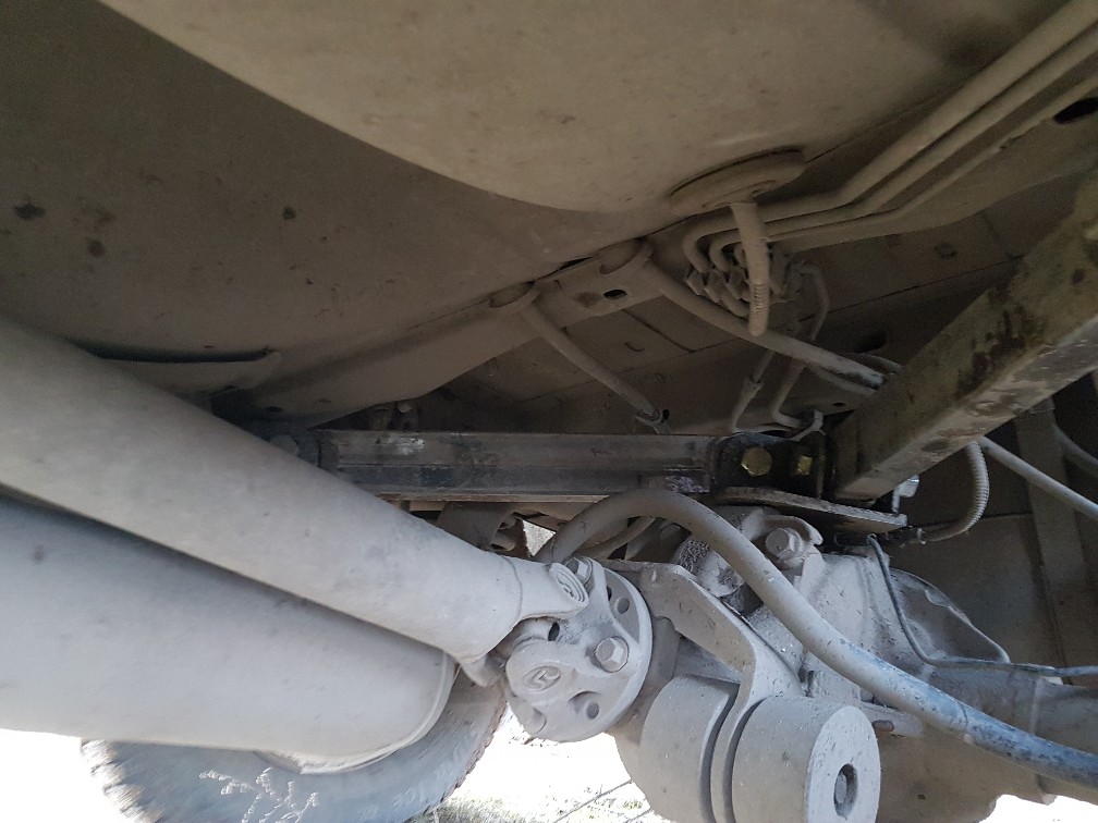

Не смотря на дождь, напросился к товарищу в гараж.
Поставил и в лес, и по бугоркам, сил нет, в "Кащееводы объединяйтесь" в онлайн режиме отчитался, тут завтра, после работы в обед фоток накидаю.
Впечатления только положительные, возможно эйфория.
Сейчас лень фото сжимать.
До завтра!

Только домой зашёл. Мудаком стал. Короче выходные насыщенно прошли.

Два дня катаюсь без музыки, прислушиваюсь.
Всё нравится.
Испытывал, как мог.
Вывешивал.
Сайленты даже не свыворачивает.

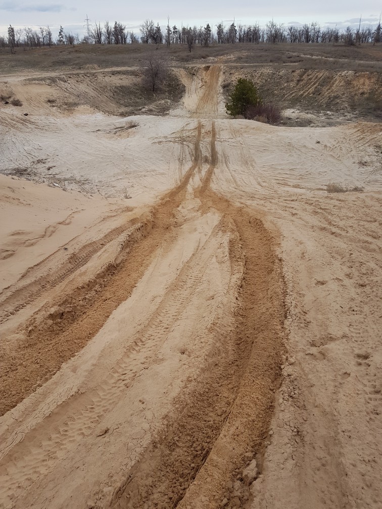

Обмудился, сегодня и в песочницу.

Блииин, какие колеса!!!!!!  А прицеп каков!!!  И даже машина мытая !!!!! Ты молодца и умница!  ЖЖешь! Горд знакомству с тобой. :up:

:good:  :good:
Когда помытая ещё круче видать поехала, судя по финальному фото , а говорят "чистый джип - позор хозяину".  :D

Помыл чтобы зимние колёса чистыми в гараж убрать, да и мойка была халявная. Но ехать стал шустрее, килограм 300 грязи смыли. :-)))

По твоим ощущениям, если была не на оленьих рогах, а на предыдущих дисках, там где Матадор, цепляла бы?
539
Город: Волгоград
Пристально не разглядывал, посмотрю, возможно за стабилизатор.

После установки колёс машина заметно поднялась. Шинные калькуляторы мне показывали другую разницу.
На стоковых дисках +35 летняя радиальная резина 235х70х16 в самых крайних положениях чиркает по стабилизатору... летом он отполированный в точке контакта у меня. Там совсем чуть-чуть пятачек...
539
Город: Волгоград
У меня Матадор 235х70х16 не чиркает. У этих так и не посмотрел зазор. У Юрия Ю 245 на родных дисках трёт.

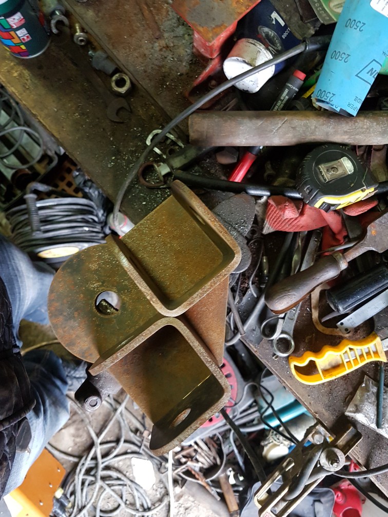

Модифицированная площадка. Обрезал всё лишнее.

Аркадий какие новости есть? Чует мое сердце, до лета с бумерангом не доживу.
Изменено пользователем Юрий Ю
539
Город: Волгоград
Делаю 10 кмплектов. У каждого уже есть будующий хозяин. Ты в их числе. И на новую партию уже есть желающие.
Вчера с 6 утра до 5 вечера в гараже. Пять площадок сделал.
Надо отдавать сварщику самому такими темпами времени не хватает.

.... Ну да, на фото все 10 площадок.... Все сходится....Курим.... :good:

Всё таки решил втулки аргоном приварить.
И так, и сяк разглядывал, вроде зазор остаётся около 15 мм, но 100% гарантии не дам. Вот если 35 вылет, то точно встанут. Там где Матодор вылет 41,3.
