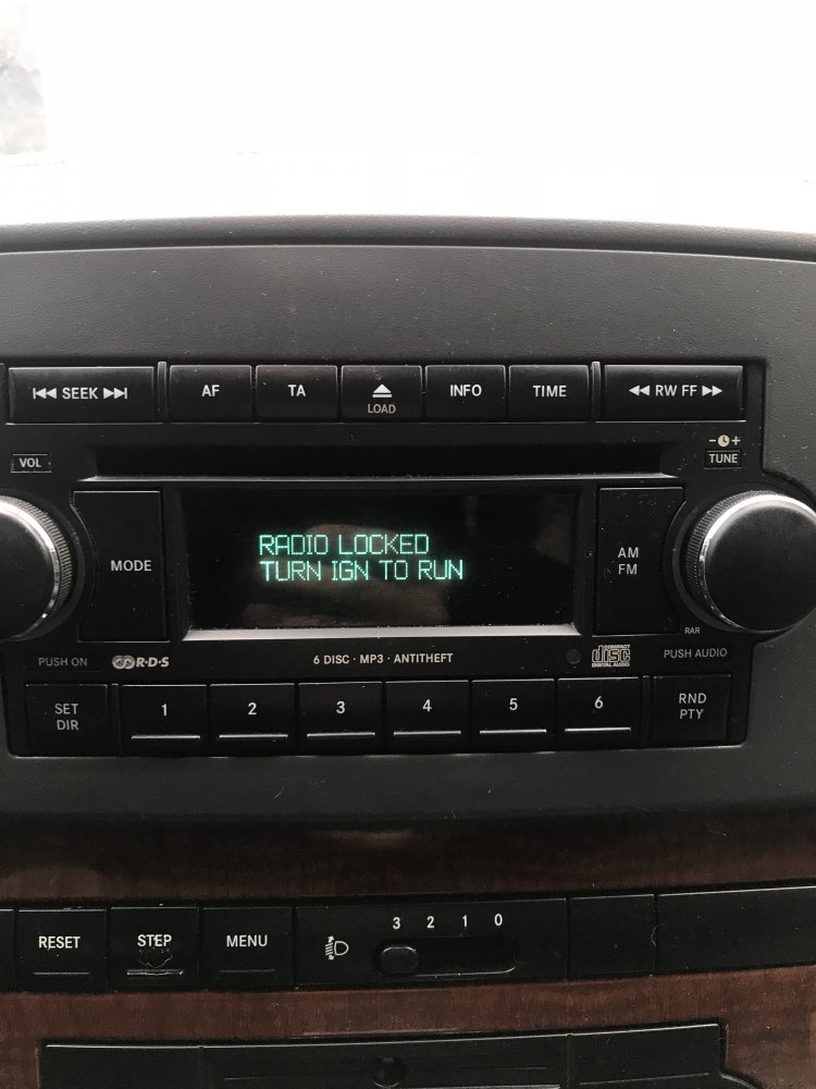

Ребят проблема, помогите пожалуйста.
Автомобиль: Jeep Grand Cherokee WH
Город: Королев
90225F1C-719C-43EE-9323-C4F67C693566.thumb.jpeg.fc29bb29b528b7bd8107b9ae2cc7ec6b.jpeg30F10CF4-8961-40EA-A2E0-FA6CAAE659C9.thumb.jpeg.5c03a25bef91c9fb4d07409de861bf36.jpegВ общем, засунули в диагностический разъём китайский ELM 327, видимо что то произошло на панели загорелся чек, выключена пробуксовка и горят подушки безопасности и пишет service elec brake system. Отсоединил клеому минут на 20, после подключаю обратно, заблокировался магнитола.... в общем сейчас Машина  и ездиет с этими ошибками, в сервисе делали диагностику сказали модуль psm(мозги)... Есть в кого другие варианты....?? 2005 год, гранд чероки 3.0 crd

А сервис который указал на pcm ошибки какие выдал?
Город: Королев
Не помню уже... типо скакануло напряжение в этих датчиках.... которые горят, ошибки скидывают, они сново появляются...
Кто то говорит ещё что, боди контролер блок, если есть спецы в Москве по этому....?? Щас попозже сделаю ещё раз диагностику, скину сюда ошибки....

5 часов назад, Bpatuwka94 сказал:
как то уж больно симптомы интересные.
мне вчера кто то по такой проблеме звонил...Андрей звонил! Владыкино. Надо бы коды почитать,для начала.
Магнитолу одуплить просто-вытаскиваете предохранитель IOD на 2 минуты при выключенном зажиганиии....вставляете. и все. мафон заработает )))

Так чем закончилось все? Похожая проблема, ошибка p0607, магнитола не реагирует на выше описаную манипуляцию с предохранителем.
Автомобиль: WK2006
А закончилось все просто замена блока управления двигателя. И все. Ошибка p0607 приговор. Не суйте в разьем обд2 инородные предметы
