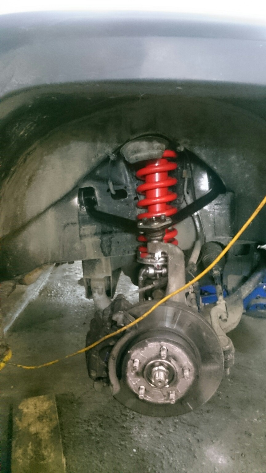

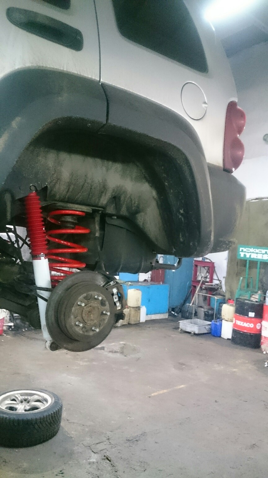

Установил пружины H&R +40, а также заменил амортизаторы. Результатом доволен. Машина заметно подросла.
У меня один вопрос, на пружинах присутствуют лейбл H&R, так спереди эти надписи на пружинах оказались вверх ногами. Так пойдет или как???
539
Город: Волгоград
Ну ты же сам их так поставил, а спрашиваешь у форума. Зачем переворачивал?
Автомобиль: KJ 2006 3
7л. nv242
АКПП.
У товарища комплект Ж.Ч так же +40mm kj дорестаил, рядом поставили авто, и мне кажется у него чуть выше смотрится.
А может это из разряда, в чужой руке всегда х.. толще.
Да я сам не решился менять, на сто отдавал. Там сказали, что специально так поставили чё то там бла, бла, бла.
А мне казалось что ее как не крути одинаково.

Пружины
До
После
Еще
Изменено пользователем granit592

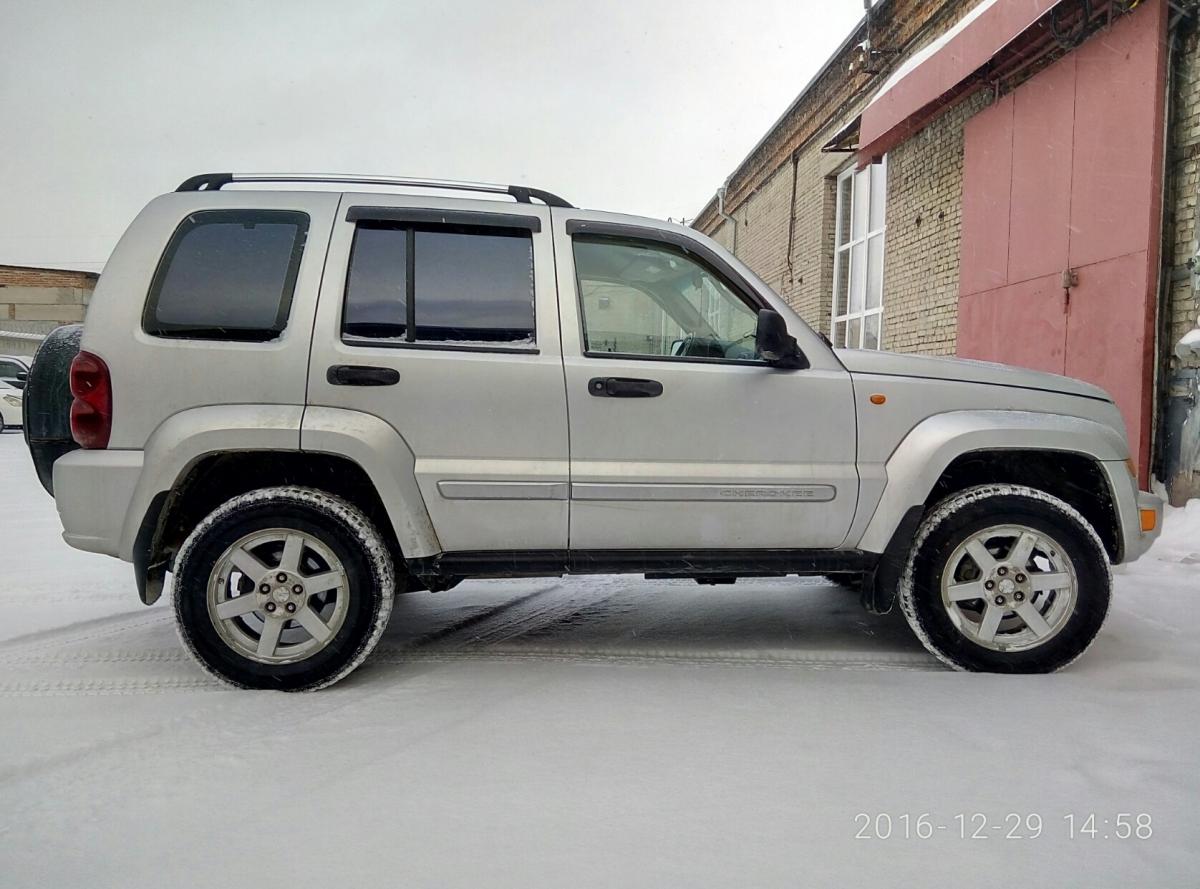

Какие впечатления от работы подвески, изменилось поведение авто на дороге?

Если диаметр одинаков , то пружины с прогрессивной навивкой обычно ставят мелкими витками вниз . Я тоже так ставил .
Так ить замер "ось колеса/крыло" рассеют все сомнения .  ;)

Подвеска заработала, поведение на дороге отличное, парю над дорогой.

Установил рычаги Аркадий34, пружины Владспрингс кони с переди,задние ранчо. Передние повернул 180 градусов. Получилось 53 см от центра ступицы, с переди с права 54см. Настиг неприятный момент- загорелась абс,есп.Диагностика показала- неисправность левого датчика абс,наверно оборвали при установке. По подвеске:- двоякое впечатление,мелкие неровности почти нечувствуются,глубокие ямы "жеще"чем на штатной подвеске.В общем пока в тестовом режиме.

Как по Вашему есть смысл на зад ставить аммы от дакоты (длиннее стока) или и этих хватает. У меня 70% город и умеренное бездорожье.
Мне кажется, родных задних амортизаторов хватит. Я свои менял, т.к были уставшие. Коды амортизаторов писал в предыдущих постах. Изменено пользователем granit592
11
Автомобиль: JEEP cherokee 3.7 2007 г.в.
Менять по любому, 200 000 км, хоть не текут. По ощущениям плохо работают. Поставлю каябу
54
Автомобиль: таз
пружины +35мм?
амортизаторы кони какой длины с полностью выдвинутым штоком, в сравнении с родным амортом? если одинаковы, то потребуется удлинитель
родных хватит. и они будут лучше работать с тюнинговыми пружинами. мне такое сочетание понравилось значительно больше

"ЛИФТ"получился 5см, 53 от цента колеса. Зад хочу 54см, проставку 1см-ли полтора поставлю.Или пневмоболоны в пружины.Передние кони одинаковой длинны со штатными,но лучше хотя бы были на 1см подлиннее.задние ранчо на 5см длиннее штатных.Ранчо и Владспрингс неплохое сочетание. Изменено пользователем Viasheslav
замерю у себя. 53 это до арки?
у меня и задние пружины +35. после кончины одного удлинённого аморта, вернул родные. комфортнее чем с тюнинговыми.
