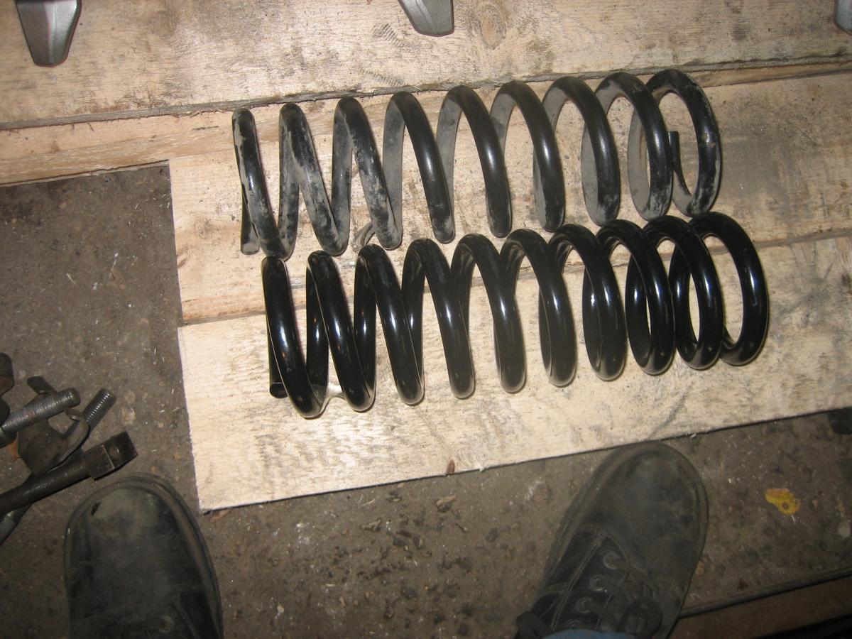

Итак мы имеем размеры для дизеля 2,8 :
Правая
Диаметр прута                               15.5
Диаметр (ширина) пружины          113
Длинна пружины                            359
Левая
Диаметр прута                               16,5
Диаметр (ширина) пружины          115
Длинна пружины                            356
для бензина 3,7
Правая
Диаметр прута                               15,5
Длинна пружины                            369
Левая
Диаметр прута                                  16
Диаметр (ширина) пружины           114
Длинна пружины                             374
ВСЕ разное судя по этому каталогу.
При чем в отношении дизеля не адекватно разная))) Левая, и толще, и шире, НО! короче)
Как это понимать? :)
ну машина.. вся в сюрпризах)

(у меня страницы 56 и 169 почему-то)
Странно , у меня что в оглавлении , что номерок внизу самой страницы (а не  по счету - там обложка вмешивается :D )  для Jeep именно 54 . Ну да Бог с ним ...
Ну оправка-то у них у всех одинаковая - 82 мм , а наружный диаметр отличается только из-за толщины прутка . Разницу высоты в три-пять миллиметров заметить практически невозможно , т.к. последние витки не обточены в плоскость и пружины сложно сравнивать . Опять же , там еще и количество витков чуток отличается .
