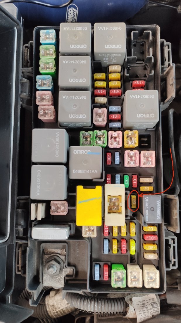

В предверии наступления холодов режил зарядить аккумулятор, которому полтора года. Прошлой зимой пару раз его разряжал, забывал свет. В конце зимы отдал в сервис, его зарядили, пользовался, вроде проблем не было. Хотя авто заводилось не с полпинка, немного крутило.
Зарядил аккумулятор китайской зарядкой https://www.ozon.ru/product/vcorder-ustroystvo-zaryadnoe-dlya-akb-933471731/?avtc=1&avte=2&avts=1729181116 .Перед зарядкой обратил внимание, что заряд показывало около 12,2 в. Думал, что пока  был в отъезде в отпуске, за три недели аккумулятор разрядился, заряжу перед зимой и бед не буду знать.
Зарядил, через несколько дней стал замечать, что напряжение опять падает. Через неделю опять зарядил и стал наблюдать за напряжением, посредством GSM сигнализации Starline s96 v2. За ночь, заряд падает с 12,6 в. до 12в.!
Стал искать утечку с помощью мультиметра, в обрыв минусового провода. Без постановки охраны, нажав концевик капота через полчаса ток показывает 0,58-0,52 ампера!, при норме до 0,008 а. Стал вытаскивать предохранители под капотом и сразу же наткнулся на предохранитель м27 (Замок зажигания/модуль беспроводного управления (WCM)/блокировка рулевой колонки – при наличии), при его вытаскивании ток становился 0,006, вставляю, 0,58-0,52. Авто даже при напряжении 12в. заводится, немного по крутив стартером, но это пока тепло, на морозах. Зимой будет беда.
Прошу совета, что у меня просаживает напряжение аккумулятора, где утечка? Какие подозрения:
1. Концевик левой задней двери. Он у меня перестал летом работать. При открывании именно этой двери подсветка салона не включается. С остальными нормально.
Концевик может быть причиной утечки? И где он у нас, в замке?
2. Сигнализация? Она досталась от прежнего хозяина и ранее так сильно не просаживала напряжение.
И сигналка установлена криво. Стоит автозапуск, у второго ключа внутренностей нет, я думал, что они установлены в обходчик иммобилайзера. Купил я с месяц назад новый корпус ключей, с откидыванием лезвия ключа. Переставил потраха в новый корпус, а кнопки открывания/закрывания дверей перестали работать. Вставил потраха в старый корпус, опять не работают. Подумал, может батарейка  сдохла. Попробывал завести без внутренностей ключей, авто заводится и едет без проблем. Я пользуюсь без потрахов ключей, засунув вместо  них в новый корпус потраха от блютуз метки сигнализации.
А сейчас думаю, а как же я езжу без метки иммобилайзера?! Автозапуск работает, значит обходчик иммобилайзера срабатывает, и по идеи он должен отключиться. И если потом ключем, то при включении зажигания считывается код с метки, которая в ключай и авто заводится. Но я же спокойно завожу ключом, в котором нет метки иммобилайзера! И авто заводится! Почему так делается? Потроха авто, которые где-то спрятаны (либо в обходчике, либо прикручены к замку зажигания) получаются всегда под напряжением, активны?
Может это жрет напряжение? Тем более В любом случае предохранитель м27 (Замок зажигания/модуль беспроводного управления (WCM)/блокировка рулевой колонки – при наличии) на это намекает.
В любом случае это не нормально, что авто заводится ключом без иммобилайзера? Даже если это не причина утечки

Прежним хозяином была установлена сигнализация Starline s96 v2, и как мне ранее установщик сказал, у них был целый проект на авто (кнопка старт-стоп - прежним владельцем затем был демонтирован; бесключевой доступ; сенсорное управление подключения телефона к магнитоле, беспроводной зарядник...).
На рисунке сенсор бесключевого доступа обведен желтым, от него в двери идут провода, на конце которых тоже стоят сенсоры, они выведены  под пластиковые треугольники за наружными зеркалами, и скорее всего, еще куда-то в багажник.
Ранее работало так. Вышел с машины, метка сигнализации в кармане, приложил руку к треугольнику за зеркалом, авто закрылось, встало на охрану. Отошел, авто увидело метку, загорелись габариты, приложил руку к треугольнику, авто снялось с охраны, двери открылись. Если подойти к авто без метки, то сенсор не срабатывал , авто оставалось закрытым на сигнализации. Это не совсем удобно, как было бы, если сенсор был в ручках дверей. Но через какое-то время привык и активно этим пользовался. Хотя срабатывало через раз, благо на метке тоже была кнопка, которой можно было включить/снять с охраны.
Со временем эти сенсоры стали работать еще хуже. И где-то год назад я ими совсем перестал пользоваться, открывал с метки.
Так вот, в поисках утечки тока стал шарить в проводах под рулем и сильной... обжегся. Этот сенсор был сильно горячим, даже пальцем нельзя дотронуться. Как я не сгорел?!
Вытаскиваешь предохранитель (м27 - зажигание), сенсор остывал. Без него сигнализация не работало, зажигание включалось, но не заводилось.
Отсоединил один провод от сенсора, он также не греется, но все работает, кроме бесключевого доступа, который и так не работал.
Утечка теперь тоже есть, где-то 0,1 ампер (+/-), было 0,4-0,5 ампера. Стало меньше в 4-5 раза. Раньше за ночь аккумулятор с 12,8в проседал до 12в., сейчас с 12,8в. до 12,6в. Я доволен.
Но что у меня под рулем твориться... Куча проводов, все на скрутках! Ужас, что накрутили!
Почитал отзывы на сигналку, куча негатива. Но я считаю, что сигналка вещь хорошая, и функции в ней удобные. Но кривые установщики все портят. Явно установили все через одно место. Провод сенсора где-то протерся и кратил.
274
