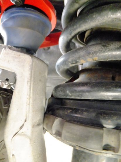

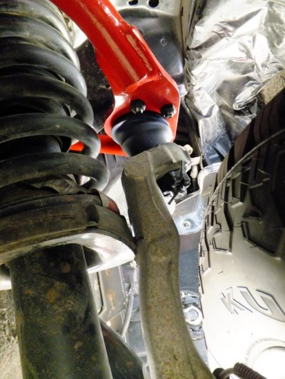

Не, не так! Смотри, что у пиндосов нашел ;)
Рычаг JBA вообще короче на 3/4 дюйма.
И вот так. post-24732-0-39293100-1469054882_thumb.jpgpost-24732-0-82350000-1469054889_thumb.jpg
Изменено пользователем E_Gun
Длину рычага увеличивать нельзя, иначе колеса стоять будут как на грузовиках татра \-/
Женя правильные картинки прилепил, на кулаке спецотливка есть, которой он упирается в аморт. Jba всего лишь используют другой шарик, чтобы он не ломался прежде, чем достигнут максимальный ход подвески вниз.

Хочешь сказать что кулак упирается в стойку - это нормально? Дануна такой туних!
Рычаг в лифтованной подвеске (в каждом размере индивидуально) должен быть настолько длиннее, насколько он сохранит "недоход" до кулака в сравнении как в стоке.
