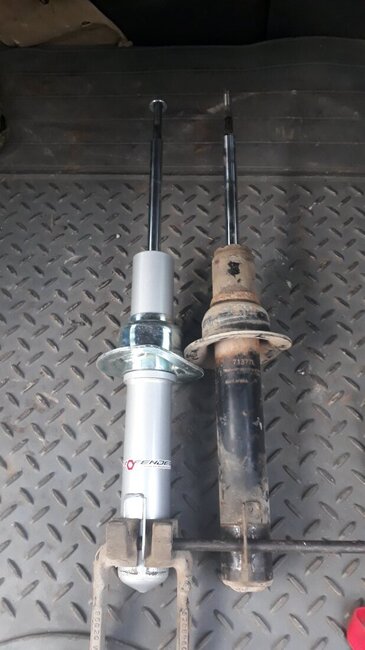

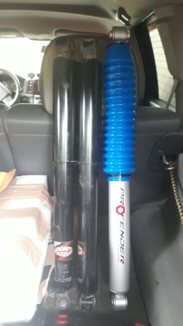

Всем доброго здоровья! В прошлом году поставил пружины Влада 1,5" вкруг. На асфальте стало поуверенней, а вот по кочкам не очень. Перед более менее держал, но долбил на отбой при резких ямах или быстром съезде с препятствия, жопа вообще прыгала и раскачивалась на мелкотне, а на крупных кочках пыталась улететь в космос, или, как минимум, катапультировать туда задних пассажиров. Думал, на что поменяться. По испытанным всеми бильштайнам поползли нарекания, что уже "не торт", кони ускакали своими ценами за пределы моей жабы, остальные не рассчитаны под лифт, а значит нормально работать не будут, а если и будут, то не долго. думал взять ранчо для тахо - они по размеру под лифт подошли бы и ценник божеский, но надо было бы заморачиваться переделкой креплений - они разные. Рассматривал и отечественных производителей - ООО "Плаза" обещали сделать по 6500. Потом наткнулся на драйве на WK-вода поставившего себе амортезы Lovells на владопружины, и вроде как он был счастлив. Попросил контакты, вышел на продавца перед новым годом, но тот сказал что счас ничего нет, пиши после нового года. Плюнул, взял самые дешевые MAGNETI MARELLI  на зад - стало чуть получше, но не сильно. В конце марта снова озадачился амортезами - оказалось что Lovells перестали выпускать передние стойки, но есть Profender - это что еще за зверь? Почитал - контора из Тайланда, очень давно занимаются подвеской, делают на все внедорожники. В общем, заказал.
Приехали, поставил сначала зад - там все просто, 20 минут не торопясь. Задние аморты длиннее, на фото по сравнению со стоком.
Пришлось с феном подгибать подкрылки - цепляло за гофру - на стоке стакан был.
20210527_123810.thumb.jpg.e16f8b0f72c3cecf4ce2cad22e16f6a4.jpg было
20210530_111340.thumb.jpg.ec9c8eb238fde126419a3e6bccb5535c.jpg стало
Аморты работают! Жопа стала собранной, на кочках не улетает.
