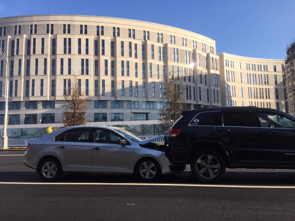

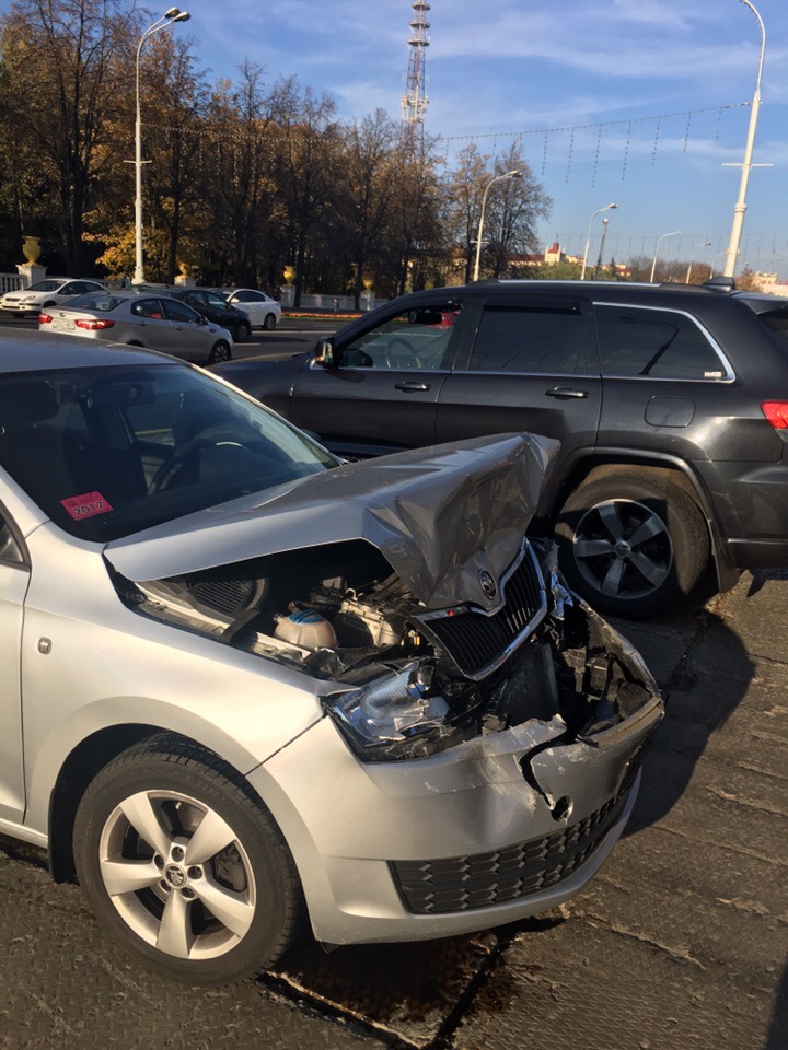

В субботу прилетела в зад Шкода Рапид, удар был сильный, чуть носом не клюнул в руль.
Шкода в мясо, клапанная крышка вырвана, радиатор свернуло, вытекло все масло и тд.
Вождь не подвел, повреждения на первый взгляд гомеопатические - разворочена нижняя накладка бампера, немного поцарапана верхняя часть и оторвало розетку фаркопа. Рама, на которой и крепится фаркоп взяла на себя основной удар.
Собственно, вопрос, какие скрытые повреждения стоит искать. Залез под машину, визуально ничего нет, может что потрескаться, стоит ли что-то водой пролить и тд?

@Fluke бывало, как правило - нижняя часть бампера, верхняя часть бампера (в т.ч. могли пострадать крепления датчиков парковки), датчики парковки, тепловые экраны по бокам над выхлопом, птф и выхлоп на всякий глянуть (по виду вроде ничего), в остальном при стандартной задней балки от легкового транспорта повреждений нет, у вас балка с фаркопом думаю тоже ничего, а так снятие покажет.
Было дело, в черный  заехал ниссан примьера, последствия как у шкоды, даже похуже, а жипу бампер полирнуть и нижняя часть поцарапана.
Завтра будет доп осмотр от страховой, снимем бампер, посмотрим что там внутри. Первично нижнюю юбку под замену, верхнюю часть бампера под покрас - на этом все.
Проверьте снизу область коллекторов на моторе на наличие трещин и повреждений. Возможно, при ударе выхлопным трубам тоже досталось и они ушли вперед. А возможно, просто мягко отыграли.
Но я бы завел авто и проверил это все на работающем моторе, включая весь выхлопной тракт.
Датчикам парктроника скорее всего тоже плохо...
Ну и сочувствую...
На подъемнике смотрел. Выхлопную проверил по всей длине, вообще нет никаких следов, что они двигались как-то вперед, ни на резинках, ни где бы-то еще.
Парктроники все работают.
Да, крепкий вождь. Шкода - фольга, ну и то, что "подлез" добавило повреждений.
1. посмотрите на изменения в закрытии задних дверей и багажника+пол отделения запаски.
2. Не лишним будет на сх-развал заскочить. Если зад подутащило, то видно будет на стенде.
Более понятно станет, когда бампер снимут - усилители и проч. крпежки.
В общем, ничего кроме этой нижней юбки не пострадало сильно,  а вот ее надо менять.
