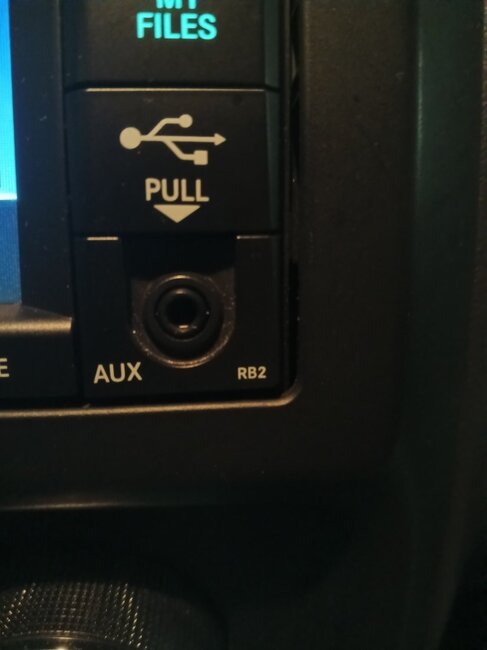

Автомобиль: Jeep Compass 2012 LE
 А есть где   мануал от штатной  головы компаса 2012?  дайте ссылку  или  подскажите  жрет только fat 32 на флэхе?
Изменено пользователем CSpirit
@CSpirit  не ленимся ходить в Поиск. :moil:
328
Автомобиль: Compass
Город: ЗаМкадье
2 часа назад, CSpirit сказал:
Если с флехами в поиске всё есть, то с мануалом на штатную ГУ всё сложнее.
Дело в том что на компасс 2012 ставились разные гу.
На некоторые из них я собрал инструкции - https://disk.yandex.ru/d/KhFeqpA1_JKFVA
Ну а если ничего не подходит, то идем на mopar.com, заводим там гараж и указываем vin машины, после чего можно скачать мануал именно для этого vin
3 минуты назад, Gosudar сказал:
спасибо посмотрю что у меня за башка и в доки
В 21.12.2023 в 15:00, Gosudar сказал:
Вот такая ГУ
