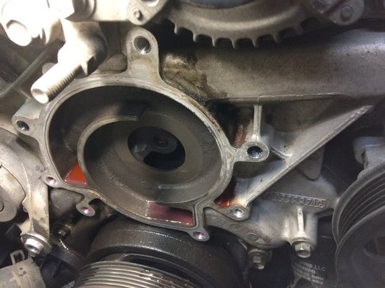

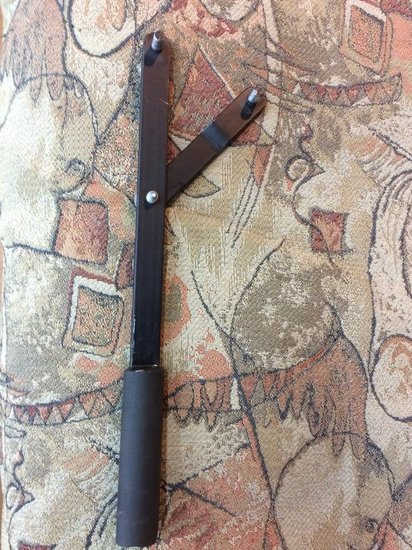

Снял я помпу, текло из под прокладки, там типа резины шнурок по кругу, были видны следы подтекания. Дело проблемное, нужно было сначала изготовить спец ключ, с чем я справился легко. Резьба на муфте правая, что странно, обычно левая. Все вычистил, посадил на герметик. Получилось хорошо. И я заметил, что система охлаждения вся чистая, никаких отложений, вот, что делает кастрол, который я залил в 15м году, Сливал отовсюду, с радиатора, с термостата, с блока, слилось 9,5 литров. При той замене на пробках изнутри был осадок, я даже писал об этом, теперь его нет, думаю, что печка без отложений. Болты на помпе разные, поэтому лучше их выложить по размеру, чтобы потом не думать какой куда (на фото они на магнитной подставке). На первых двух фото течь до разбора. Потом два фото ключа, что пришлось сделать, чтобы фиксировать шкив муфты.

1 час назад, Лексеич сказал:
Левую встречал только там , где муфта крутится в право . У нас муфта крутится навстречу коленвалу , соответственно , резьба нужна правая .
О как! Я даже не задумывался куда крутится муфта, думал вправо как коленвал, супер. Завтра посмотрю.
