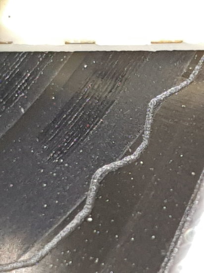

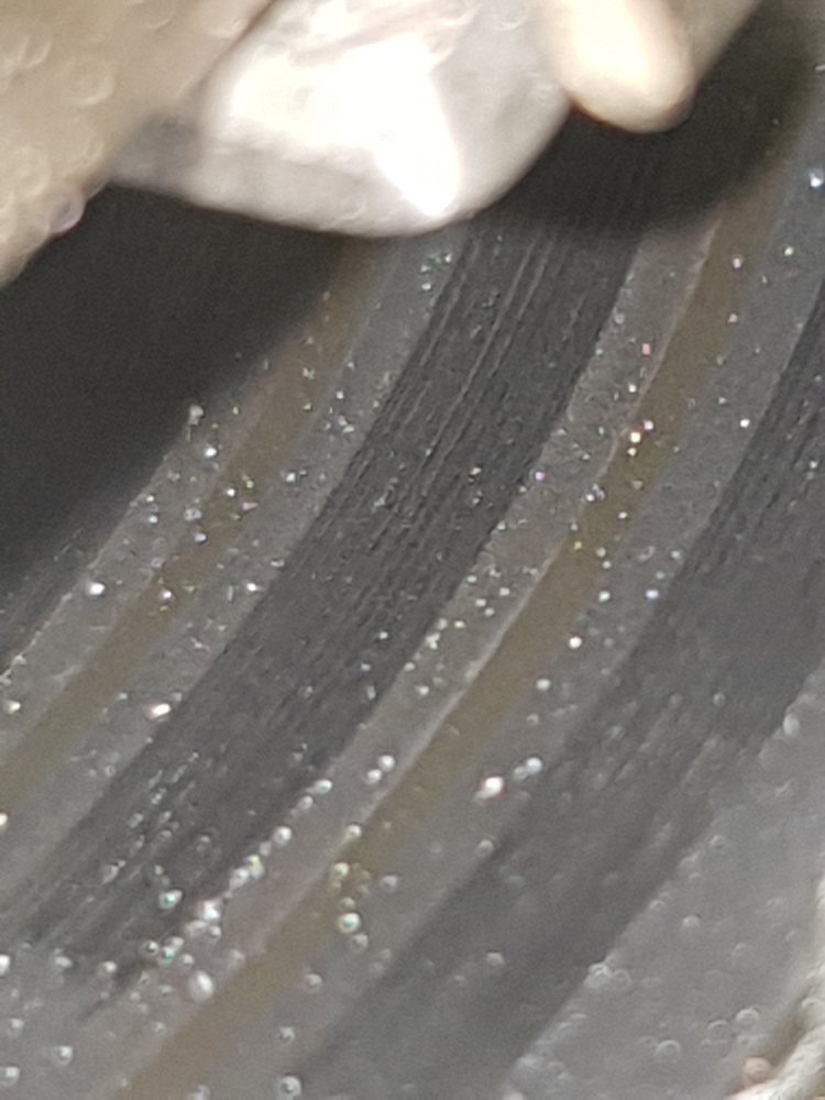

Ну какое то время неоригинал поработает. Хотя бы будет понятно точно в дросселе дело или нет. А пока неори7инал будет трудиться, можно оригинальный вскрыть и посмотреть.

Вскрытие не поможет в реанимации в случае износа дорожки датчика.
Неоригинал кстати - что-то не сильно дешевле...приличный - 130, оригинал - 165...
