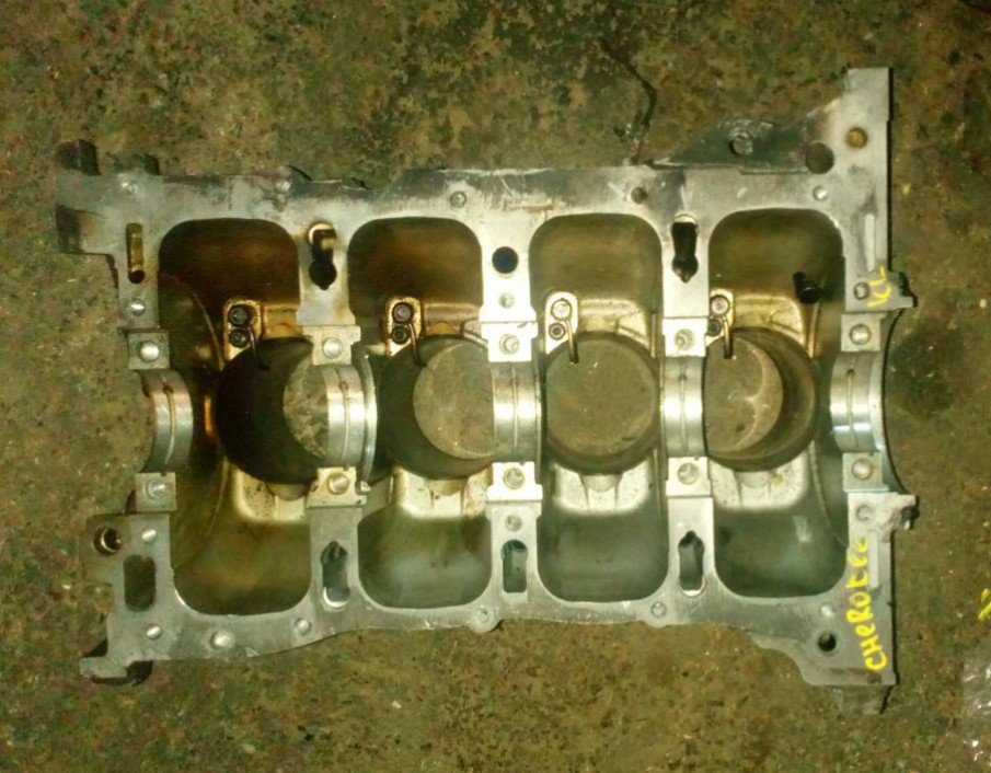

Чисто теоретически думаю так, в отличии от корейских моторов 2.4l типа G4KE на наших установлены форсунки для охлаждения и дополнительного смазывания поршней и гильз.
Ввиду того, что насос создаёт очень хорошее давление, масло на стенки цилиндров и тыльную сторону поршней подаётся много, и маслосъёмные кольца просто не успевают всё убрать, поэтому и присутствует расход масла.
Думаю, небольшой расход это лучше, чем задранные цилиндры (чем и страдают корейцы)
Катайтесь и радуйтесь, что вам достался такой двигатель.
На фото видны форсунки.

@ДУБОВ , а как тогда это связать с тем, что при переходе на масло 5W30 (и как понимаю лучше равенол нежели шелл) аппетит мотора существенно снижается к маслу?

Ну да, меньше, а залей 5w40 вообще перестанет жрать, этот момент объясняется  строением масла, если бытовым языком, оно имеет более длинные молекулярные связи, но тут начинают проявляться негативные стороны для нашего движка, уменьшается текучесть соответственно насос уже не может обеспечить достаточным количеством масла те же стенки цилиндров и тыльные стороны поршней, а маслосъёмные кольца с лёгкостью успевают убрать то немногое, что оседает на стенках цилиндров (соответственно уходит жор). Наверно и остальные подвижные части движка страдают от маслянной голодовки, канальчики то имеют небольшой диаметр.
Золотой серединой считаю 5w30 средне или низкозольное.
