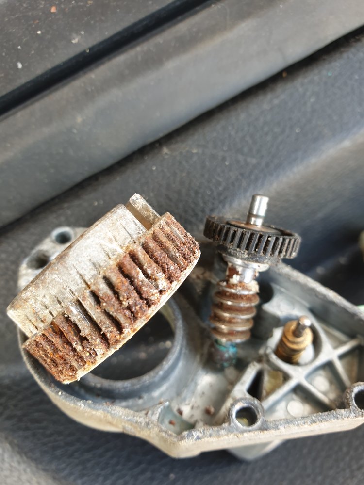

Дошли руки до разбора зеркал.
Левое на момент разбора заклинило совсем.
Самым сыкатным было вынимать зеркальный элемент. Но все обошлось без потерь.
Состояние механизмов было устрашающее:
Все почистил, помазал, собрал.
Работают как новые:good:

Всем Привет ! Добрался наконец-то до разбора зеркала,так как стало плохо складываться и пропало автозатемнение, зеркало с водительской стороны. Сняли аккуратно  зеркальный элемент,контакты на нем закисли ,поэтому заново их пропаяли ,а  дальше и все остальное,в принципе сложного ничего нет.Главную втулку распиливаешь чтобы достать пружину и добраться до моторчика.В замен распиленной втулки покупаем в оби латунный никелированный резьбовой фитинг с двухсторонней наружной трубной цилиндрической резьбой по ГОСТУ 6357 (ISO 228.EN 10226).Длина 80 мм .Так же нужно приобрести две гайки с ребордой под фитинг ,одна устанавливается с низу при сборке, а вторая зафиксирует пружину сверху.  Самая жесть начинается только когда добираешься до шестеренок ) заржавело там все наглухо,решено было их достать и почистить. Антиржавчина в помощь и пару часов, на снятие и чистку,прям никак не хотели доставаться:DДалее все просто ,все хорошенько промазали и вернули на место .В итоге все работает и складывается отлично, как и раньше.Но под конец проверки ждал еще один сюрприз ) так как я уже полгода не скаладывал зеркала ,стало плохо закрываться с пассажирской стороны:lol2:Так что теперь его ждет та же участь разборки и полной чистики.За рецепт по ремонту зеркала огромное спасибо Николаю с D2 под ником GrandCherokeeVod :good:

Вот и я добрался до полного разбора правого зеркала, он у меня месяц-два назад сложился, и отказывался раскладываться. Делал не сам, немного побоялся, решил положиться на "золотые" руки приятеля. Все делалось по приведенной выше инструкции, единственное не вошла сразу новая втулка-фитинг из леруа, пришлось говорит немного расширить. Теперь зато теперь красота, не думаешь что не разложится)))
Всем кто выкладывал описания по разбору-сбору и по поводу фитингов респект
