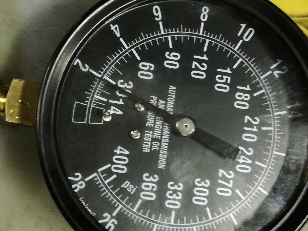

Ребята есть ответ. Подкинули механически манометр давления масла.  На холодную показала 3kg. Как нагрелась машина как на фото показала 2kg и не падает. При нажатии на газ подымается до 4.5 kg. Решение датчик накрылся. Заказал вот жду. Как поставят так отпишу. Всем спасибо огромное!

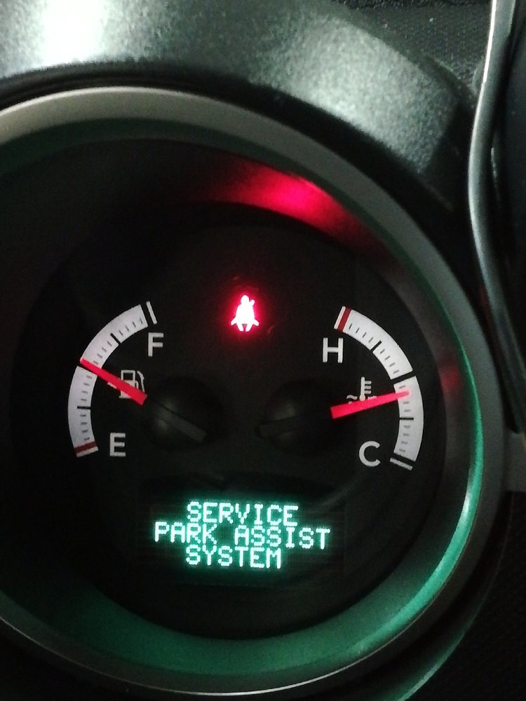

Так, подождите, при чем тут давление масла? На первом фото написано, что не работает  помощник парковки, а про масло там ничего не показывает.
12 минут назад, Лексеич сказал:
Читай выше я все писал. Партроник тут не причём))) я показывал на фото температуру двигателя.
