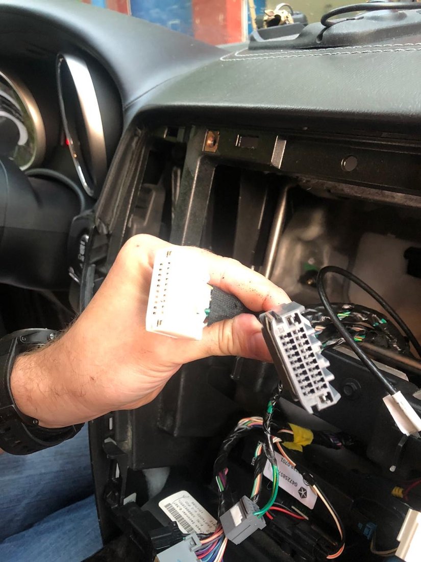

Обещанное фото:
Сразу несколько фоток скинуть не получается, на один пост 6,84мб, хз чё так.

По поводу жгута от процессора-уся. Китаец выслал фото жгута, паять , выдумывать как подключить  ниче не надо, вот :
Как , я и говорил , что китаец вышлет жгут/переходник к штатному жгуту магнитолы , именно МАГНИТОЛЫ.
Штатный усилитель стоит в багажнике . Где ты хочешь поставить китайский усилитель ? В багажнике , на место штатного ?    Как ты будешь подключать сами колонки к "Китайцу"?  Тюльпаны и перепайка/подсоединение к штатной проводке или перепайка китайского жгута/переходника ?  Видимо первый раз объяснил не понятно...  :dntknw:
Попробуем так :
В штате цепочка к колонкам такая - "штат магнитола"/"жгут 1 "/"штат усилитель"/"жгут 2"/"штат колонки"+"саб"
Но ты хочешь заменить только штатный усь  (он стоит в багажнике и на вход подключен "жгутом  1" , на выход (колонки) "жгутом 2") и поставить  его в разрыв "жгут 1"/"усилитель"/"жгут 2"  . Разъем колонок на "жгуте 2"  НЕ "тюльпаны"  и не разъем как на фото.  "Китаец" , судя по фото самого уся , имеет на выходе "тюльпаны" или 4 пина (или 6 ?) в разъеме переходника  , поэтому для подключения колонок надо паять переходник "тюльпаны"/"жгут 2" или переходник "его разъем "/"жгут 2" .
Если ты подключишь как предлагает китаец то получится такая цепь - "магнитола"/"жгут 1 "/"китайский усь"/"штат усилитель"/"жгут 2"/"штат колонки" .  Т.е. сигнал высокого  уровня будет еще больше усилен и подан на штатный усилитель , т.к. вместо штатного уся не переходника "жгут 1"/жгут 2" .
Китаец предлагает жгут/переходник для LAREDO , где нет усилителя и колонки напрямую идут к магнитоле (наверное... :D , надо схему смотреть).
При его применении надо будет :добавлять  6 пинов  (2 канала колонки + 1 канал саб) в штатный разъем магнитолы "жгут1" , тянуть эти три канала в багажник  , в багажнике распаивать переходник (вместо штатного усилителя) "жгут 1"/+ три канала/"жгут2". Тогда  может и заработает , но скорее всего без саба ,  им управлял штатный усилитель  , тогда еще тянуть питание саба.
Изменено пользователем BlindBird

Вернулся из отпуска и начал инсталляцию. Китаеза с@ка узкаглазая не тот провод положила, штная фишка одна не задействована, гу включается и работает но без звука, короче кирпич. Начал переписку с продаваном …
032F97FF-8608-46C9-929F-CFD99DA388A1.jpegНа первом фото штатные фишки, на втором сто пришло с гу…

11 часов назад, Manzel сказал:
Все нормально пришло , не паникуй. На жгуте магнитолы и должен быть один разъем .для подключения к штатной проводке.
Вернулся из отпуска и начал инсталляцию. Китаеза с@ка узкаглазая не тот провод положила, штатная фишка одна не задействована, гу включается и работает но без звука, короче кирпич. Начал переписку с продаваном …
Все правильно , задействована только штатная (серая) фишка . Ко второй (белой) штатной фишке надо подпаять тюльпан (камера з.хода) , если нет переходника , ну или тупо посадить тюльпан на скрутки , если паять лень.

1 час назад, BlindBird сказал:
И  , что за магнитола ?
В установочном центре сказали что не такой должен быть жгут.  Изучаю тему по новой…
Изменено пользователем Manzel
2 часа назад, Manzel сказал:
Разъём штатной проводки входит в фишку жгута магнитолы ?  Покажи жгут поближе и саму фишку (распиновку/провода) подключения к  к штатной фишке.

4 часа назад, BlindBird сказал:
Все равно у меня в штатном жгуте два разъёма на задние колонки не задействованы, не куда их вставлят:censored:ь
