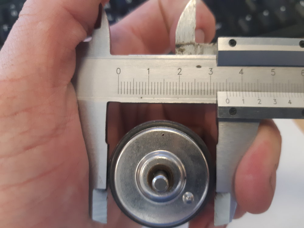

Сделайте что ли фотки с обмерами тарелки, ушей и высоты. Может что-то подберем совместными усилиями. Даже 7 вместо 20 тыщ за термостат это беспредел.

Автомобиль: JEEP Grand Cherokee 3.0
Идет с корпусом,  это я уже разобрал)

по твоему номеру есть аналоги, причем для джип
