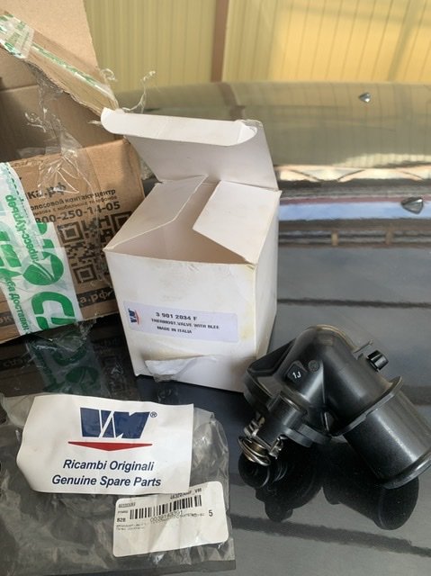

Авито наше все :good: .... мониторил постоянно  наверно пару недель, но все таки подловил и  купил термостат VM  39012034F  в комплекте с кольцом.... за все про все 8000 руб. ..по нынешнему курсу доллара вроде уже и недорого :D Продавал работник техцентра VM «нажитые непосильным трудом» запчасти ...хотел купить только вставку EPS 1.880.990 , но не нашёл... на праздники будет чем заняться ...FFE84EC4-2BA4-4CF0-844C-D8C032E6F411.jpeg.966f921c42d4a5782b32f6f31b53fea3.jpeg
