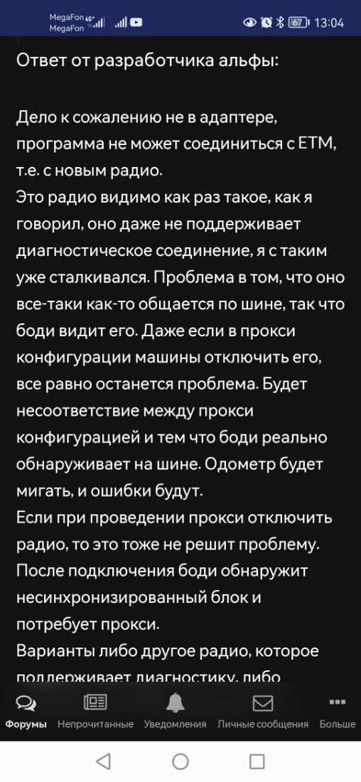

Ответ от разработчика альфы:
Дело к сожалению не в адаптере, программа не может соединиться с ETM, т.е. с новым радио.
Это радио видимо как раз такое, как я говорил, оно даже не поддерживает диагностическое соединение, я с таким уже сталкивался. Проблема в том, что оно все-таки как-то общается по шине, так что боди видит его. Даже если в прокси конфигурации машины отключить его, все равно останется проблема. Будет несоответствие между прокси конфигурацией и тем что боди реально обнаруживает на шине. Одометр будет мигать, и ошибки будут.
Если при проведении прокси отключить радио, то это тоже не решит проблему. После подключения боди обнаружит несинхронизированный блок и потребует прокси.
Варианты либо другое радио, которое поддерживает диагностику, либо смириться с мигающим одометром.

11 часов назад, avdeevru сказал:

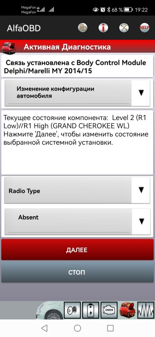

В 23.02.2024 в 22:59, Kyl сказал:
З.Ы. Если кто знает, как полностью отключить ГУ программно без ковыряния в прошивке? напишите плиз как это делается хотя бы теоретически.
Сегодня разбирался с этим вопросом.
Пока мысли такие:
1. Изменение настроек, связанных с радио ( тип радио и тип дисплея) никак не влияют на мигание одометра, потому что в системе не отшит модуль развлечений и телематики.
2. Возможно ли отшить ETM без серьезных последствий или нет -  вот в чем вопрос.

Только что, Kyl сказал:
дык это и есть Uconnect 😃 просто группа так называется, в нее могут еще входить усилитель, телевизоры в подголовниках, и прочии мультимедиа устройства.
Я понимаю. Только при отключении всех пунктов в конфигурации, которые отвечают за магнитолу, и подключении китайца, всм видит, что магнитола есть и её пытается выровнять в прокси. Из-за этого сохраняется мигающий одометр. Но есть вариант попробовать это победить. В личку написал
191
Город: Харьков рядом.
8 минут назад, avdeevru сказал:
А каких пунктов? я пока не нашел способа, да и уже сомневаюсь что она отключатся конфигурированием, разве что есть какой секретный бит, но никто его не знает, а те кто возможно и знает молчат.

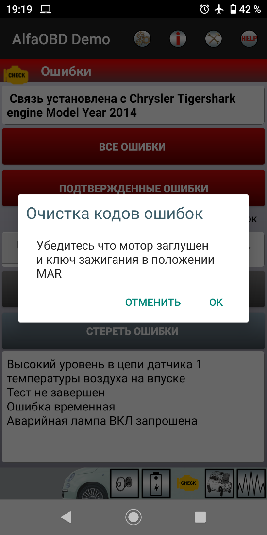

Подскажите пжлста какой порядок удаления ошибок с помощью AlfaOBD.
Получилось один раз и больше не удаляется. Ошибка всего одна P0113, но о ней в другой теме.
После того как нажата клавиша "очистить ошибки"  и "ОК" в программе Check должен погаснуть сразу или нужны еще какие то манипуляции.
136
Город: Тридевятое царство.
Ну значит ошибка активная, и причина не устранена.
Автомобиль: Jeep Cherokee KL Trailhawk 2014
Город: Хабаровск
Другими словами, если ошибка устранена, то после нажатия кнопки "очистить ошибки" лампочка "CHeck" на приборной панели должна погаснуть без лишних манипуляций?
136
Все верно, если точней, то после повторного включения зажигания и запуска, она погаснет.

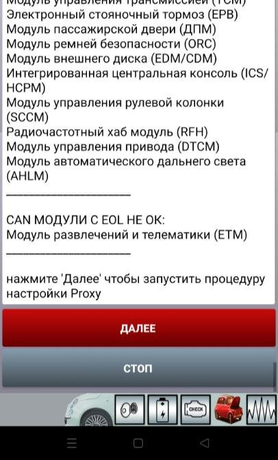

Привет! посоветуйте, PROXY проходит но не может подключится к модулю телематики ТБМ. В сети нашел что похоже это модуль связи "SOS" что в зеркале, но может и не так...спасибо.
63
Автомобиль: Jeep Cherokee KL 2014
Город: Архангельск
2 минуты назад, АлексБ сказал:
Чем делаете прокси? Программа, адаптер?
191
2 часа назад, АлексБ сказал:
это радио. никаких зеркал и сос в прокси нет.
